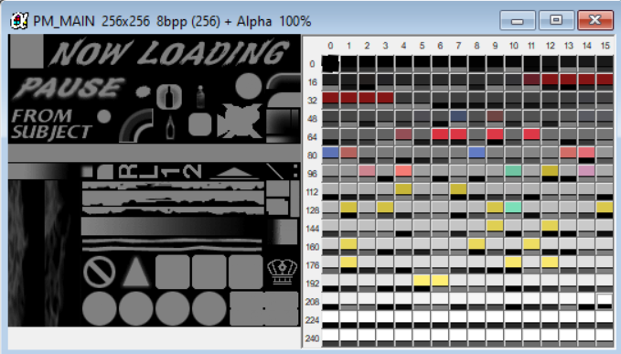

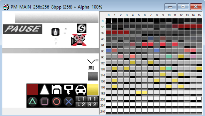

сделал пару нужных текстур, перешёл к другим. так как с графикой я на вы, появилась другая проблема
нашёл текстуру, в которой отрисованы надписи и иконки, относящиеся к меню паузы. проблема в том, что часть нужных надписей отображается только в альфа канале. я не могу понять, как редактировать такое
xtz вне форума

По умолчанию Ответ: Перенос русской озвучки/текста из РС игр (PS1/PS2/PS3/PSP)
Сообщение от xtz Посмотреть сообщение
Альфа это слой, т.е что серое то и видно. А вот что должно быть видно - уже на текстурке основной.
Извлеки альфу как картинку отдельно, отредактируй ее, а затем смешай с основным, нажми blending чтобы понять как в игре отобразиться
