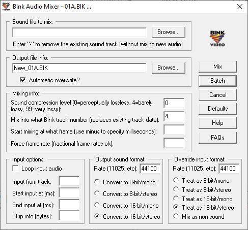

Аудио из BIK достать можно разными способами, хоть тем же ffmpeg:
Код:
for %%1 in (*.bik) do start /wait ffmpeg -i "%%1" -map 0:1 "%%1.wav"
Где -map 0:1 - мапинг аудиодорожки, которую нужно извлечь (Нулевой файл, первая дорожка. Если что дорожки начинаются тоже с нуля, но нулевая - видео).
Так ты получишь WAV с параметрами оригинального звука.
Далее озвучиваешь и пихаешь назад в BIK свою озвученную дорожку через кнопку "Mix in Sound" в Rad Tools. Как в ней работать - это уже разберешься, там все кнопки и чекбоксы подписаны.

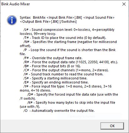

Можно использовать батник, который использует binkmix, утилиту из комплекта Rad Tools, которая как раз заменяет аудиодорожки в BIK:
Код:
for %%1 in (*.bik) do start /wait binkmix "%%1" "%%1.wav" "NEW_%%1" /L4 /T20 /R48000
Расшифровка ключей программы
Т.е. тут я менял в файле BIK двадцатую дорожку со сжатием 4 и частотой дискретизации 48000.
