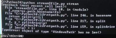

У меня выскакивает вот эта ошибка, что делать?
Banny вне форума

По умолчанию Ответ: Создание PSX Multi Game Disc (Сборка мультиигровок)
Сообщение от Banny Посмотреть сообщение
У меня выскакивает вот эта ошибка, что мне делать?
Давай проще - скачай мои exe-шники из сообщения #362 и работай с ними. На них можно папки кидать, как ты любишь, и все у тебя заработает.
