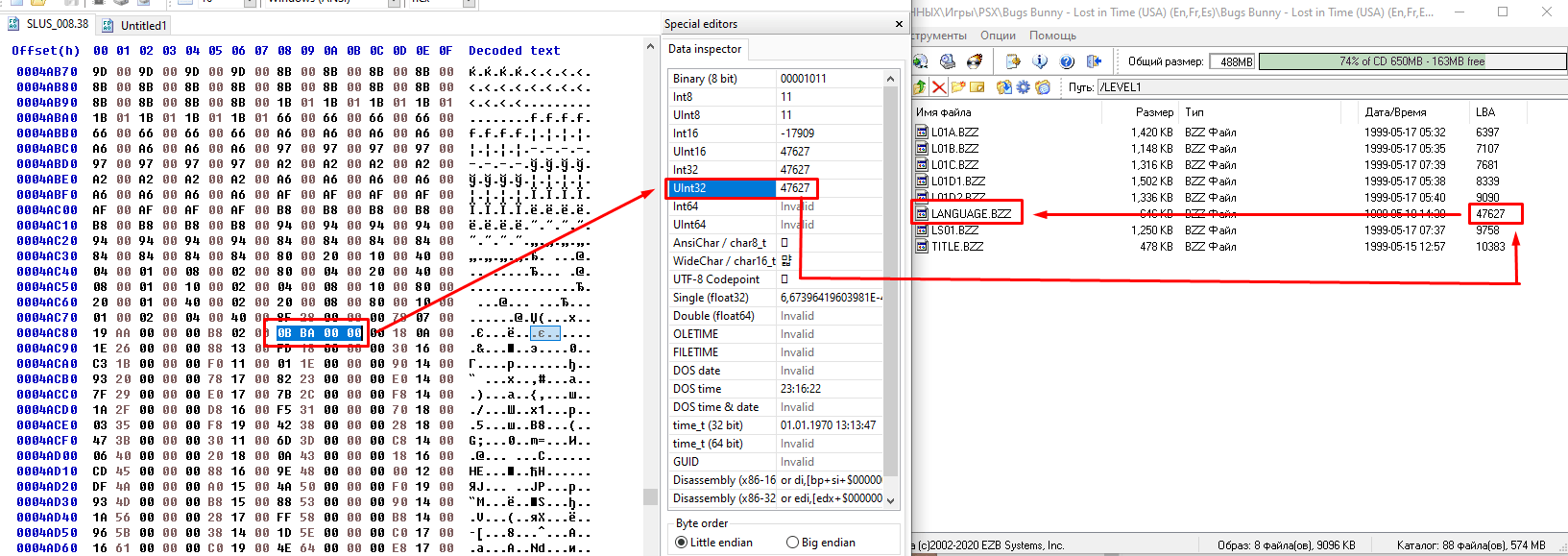

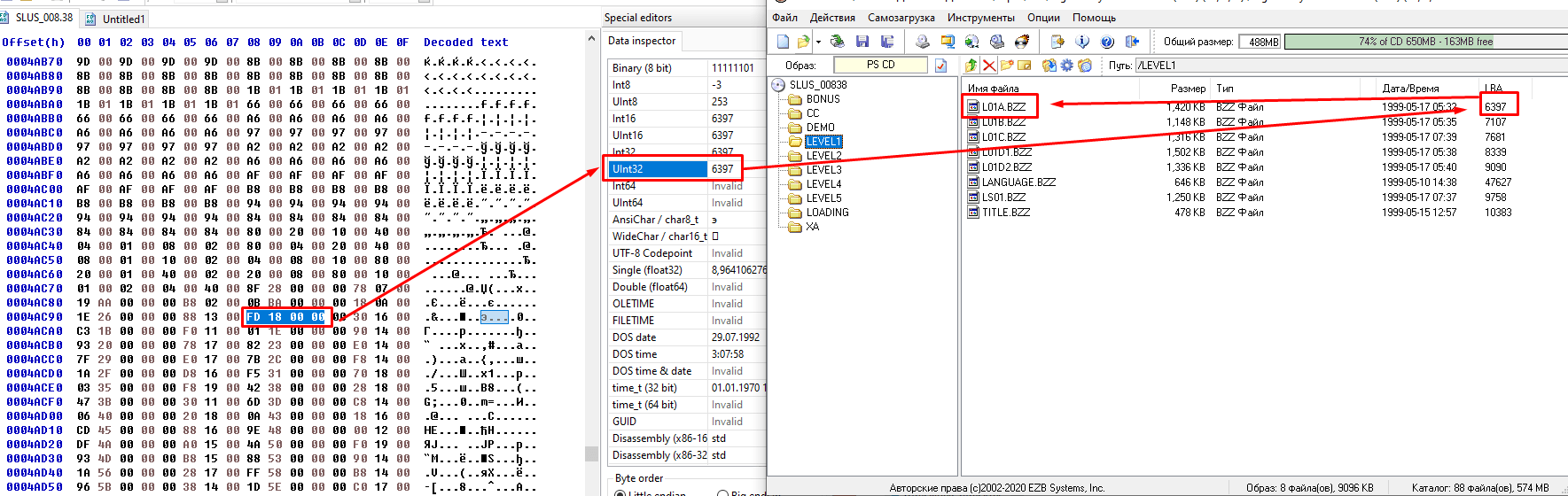

Сообщение от Banny Посмотреть сообщение

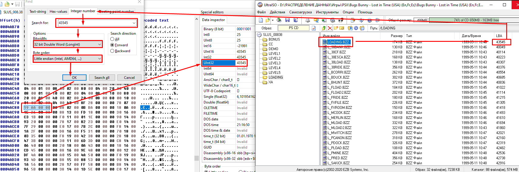

SlavaVlasov, как узнать десятичное значение любого адреса? Excel какой программой можно заменить?
Заменить можно таблицами на Google Drive или Яндекс диск, либо Блокнотом с использованием табуляции (клавиша TAB) - можно ровнее в столбики пододвинуть строки.

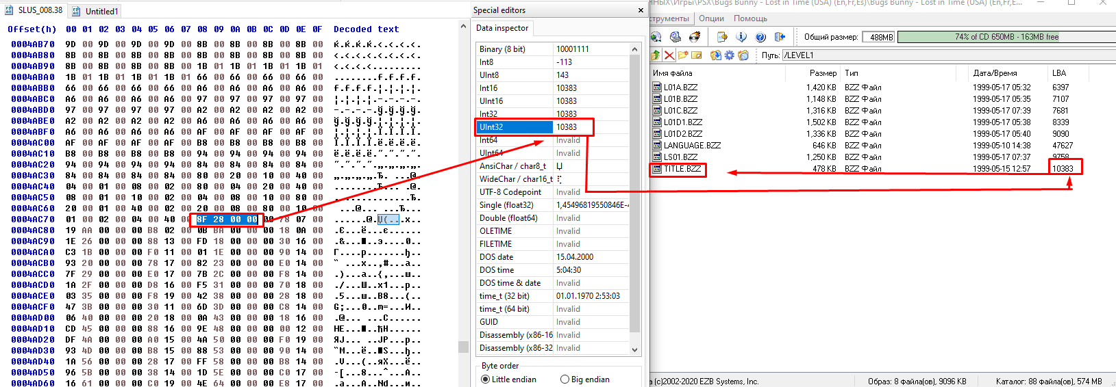

Теперь про десятичные значения. Искать их можно через Hex-редактор HxD: у него встроенный декодер справа в "Data Inspector". Принцип действия - выделяешь 4 байта и смотришь, что он декодировал. Так как число из UltraISO нам уже известно, мы можем выделять, допустим, с 1-го байта по 4-й или со 2-го по 5-й, пока число нужное не получим. Хотя для понимания можно пользоваться разделением строки редактора на 4: один символ в столбике "Decoded text" - это двухзначное число Hex. Если посчитать количество знаков в Decoded text, мы увидим, что их 16. 16 делим на 4, получаем 4. То есть, должно быть 4 указателя в строке - по 4 байта каждый. Но в случае с BBLIT там есть еще какие-то значения, которые не проверял (скорее всего, размер файла - после адреса принято писать размер блока данных, которые относятся к этому файлу). Чтобы поменять значение в Hex-формате, нужно просто в Data Inspector дважды кликнуть на десятичное значение в UInt32 и ввести новое десятичное. Hex-значение поменяется автоматически. То есть получается процедура в обе стороны: и декодировать можно из Hex в Dec, и закодировать из Dec в Hex.
Вот пример на BBLIT:
Здесь мы видим, что значение 8F 28 00 00 декодируется как 10383. Такое же число мы видим в столбике "LBA" в UltraISO, а относится оно к файлу TITLE.BZZ, который является меню игры (где Press Start). Дальше...
За ним идет другой адрес - 0B BA 00 00. Он относится к файлу LANGUAGE.BZZ (меню выбора языка), хотя по списку он идет перед TITLE.BZZ. Дальше...
Следующий указывает вообще на первый файл в списке. То есть, вот наглядный пример, зачем нам список. Нельзя просто вставлять адреса из списка UltraISO, который отсортирован по-своему, а в EXE-файле игры - по своему. Поэтому по адресам нам нужно понять последовательность файлов.
Если игра не выходила на сборнике, есть способ поиска LBA по значению из UltraISO:
Например, здесь мы хотели узнать адрес файла LOADING.BZZ (дефолтный экран загрузки с часами). Адрес LBA - 43545. Переходим в HxD, нажимаем CTRL+F, переходим на вкладку поиска целого числа "Integer number", вводим адрес LBA из UltraISO, указываем 32-битный размер (чтобы он искал именно 4-байтные значения, а не 2-х байтные, иначе с большей вероятностью найдет все что угодно, и неясно будет, где LBA), убеждаемся, что порядок байт стоит Little Endian, до кучи можно направление поиска выбрать "All" и ищем по всему файлу с самого начала, независимо в какой области файла ты сейчас находишься, жмакаем OK и он найдет это значение и его местоположение. А рядом могут оказаться и другие адреса. А дальше создаем список.

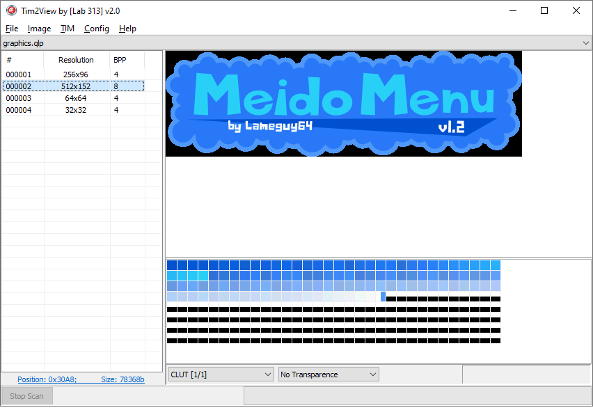

А как через Meido Menu (v1.2) сделать меню с своей картинкой и текстом и музыкой?
Ярослав Дякевич вне форума
Старый 20.07.2024, 20:14   #207
Аватар для SlavaVlasov
Регистрация: 08.08.2008
Сообщений: 1,443
По умолчанию Ответ: Создание PSX Multi Game Disc (Сборка мультиигровок)
Сообщение от Ярослав Дякевич Посмотреть сообщение

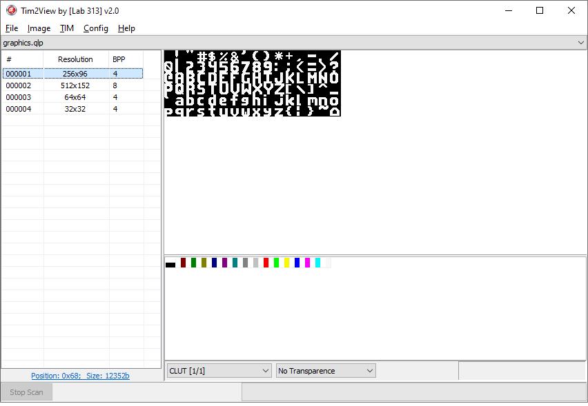

Графика лежит в файле graphics.qlp. Заменить ее внутри можно, например, через Tim2View by [Lab313] v2.0. Там же можно отредактировать таблицу цветов при необходимости. Исходные картинки можно сохранять в PNG с прозрачностью, однако обратно он принимает только в формате TIM. Формат TIM поддерживает прозрачность, однако конвертировать в него надо из BMP. Короче, какой-то цвет (например, сильно черный) должен быть указан как прозрачный.
Извлечь графику можно через Tim2View, дальше дело фотошопа, потом сохранить ее надо в BMP. Конвертировать BMP в TIM можно такими утилитами как TIM Utility 1.36pe (работает только на 32-разрядных системах, т.к. является 16-разрядной) или Tim Viewer 1.04b. Ими мы делаем преобразование BMP в TIM, а готовый TIM импортируем поверх старого в Tim2View.Еще важный момент (смотрим скрин): графика должна быть в той же разрядности цвета, что и в оригинале, чтобы не было проблем при импорте (шрифт и круглешочки для фона - 4 бита (16 цветов), заголовок - 8 бит (256 цветов).
Короче, порядок действий примерно такой:
1. Открываем graphics.qlp в Tim2View и извлекаем графику в PNG или BMP.
2. Меняем на свое усмотрение в фотошопе или другом редакторе и сохраняем в BMP.
3. Через TimViewer конвертируем BMP в TIM.
4. Импортируем TIM обратно в graphics.qlp через Tim2View (TIM > Replace in file...)
Главное, проследить, чтобы она правильно отобразилась в том же Tim2View после импорта. Если разрядность TIM'а будет не соответствовать оригиналу, в эмуляторе цвета могут сильно исказиться.

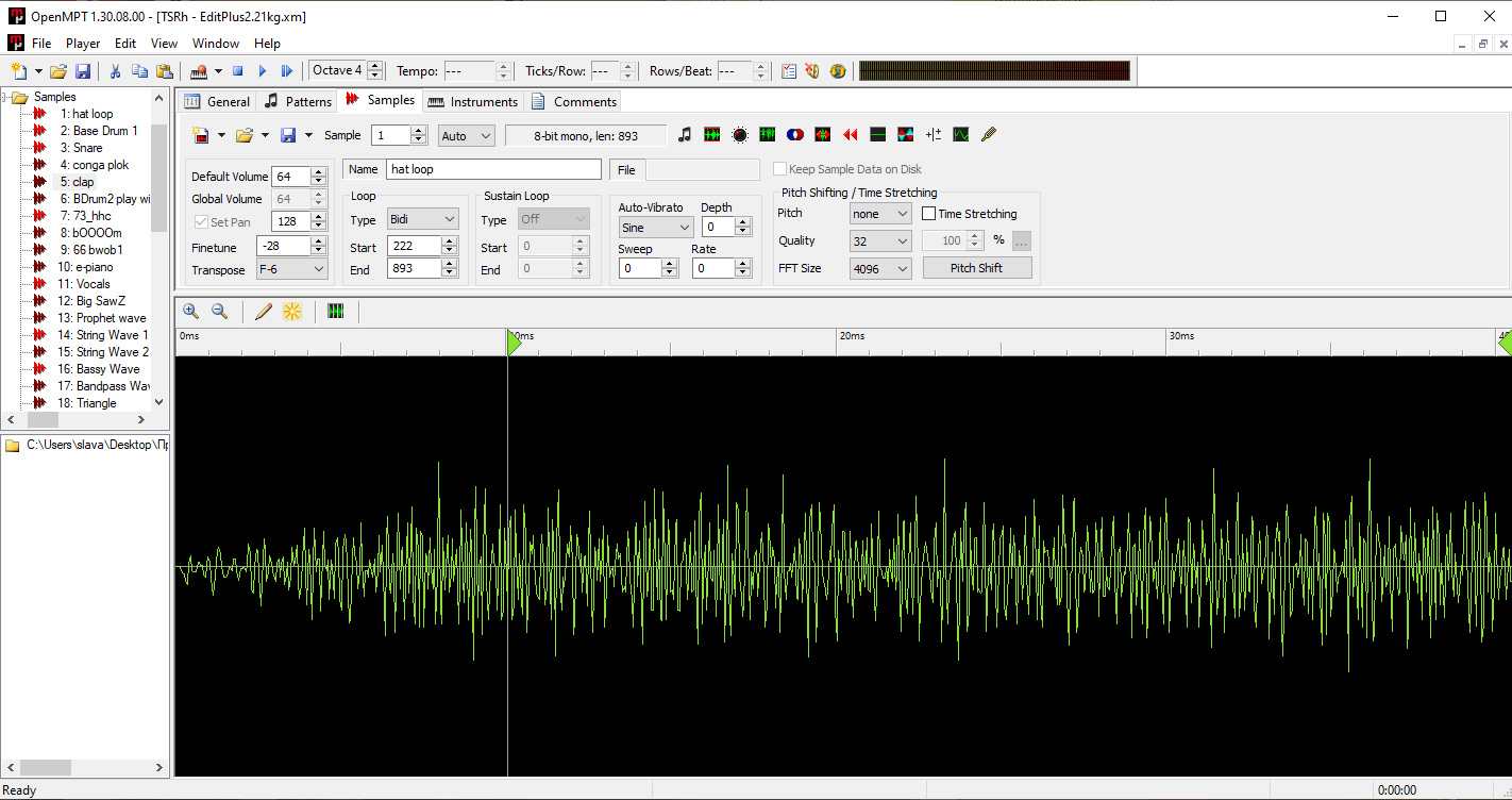

Музыку меню поддерживает вроде только трекерную (аналог MOD, XM, IT). Музыкальный файл в данном случае - LARISSA.HIT (судя по содержанию EXE, имя может быть любым, главное чтобы расширение было *.HIT).
Саму трекерную музыку можно скачать здесь:
А вот для конвертации в формат HIT потребуется утилита MODConv v.04 от Silpheed/HITMEN - прикрепил к посту (утилита - консольная, 1996 года и у меня заработала лишь на 32-разрядной Windows XP). В батнике прописываем имя исходного файла и получаем HIT на выходе.

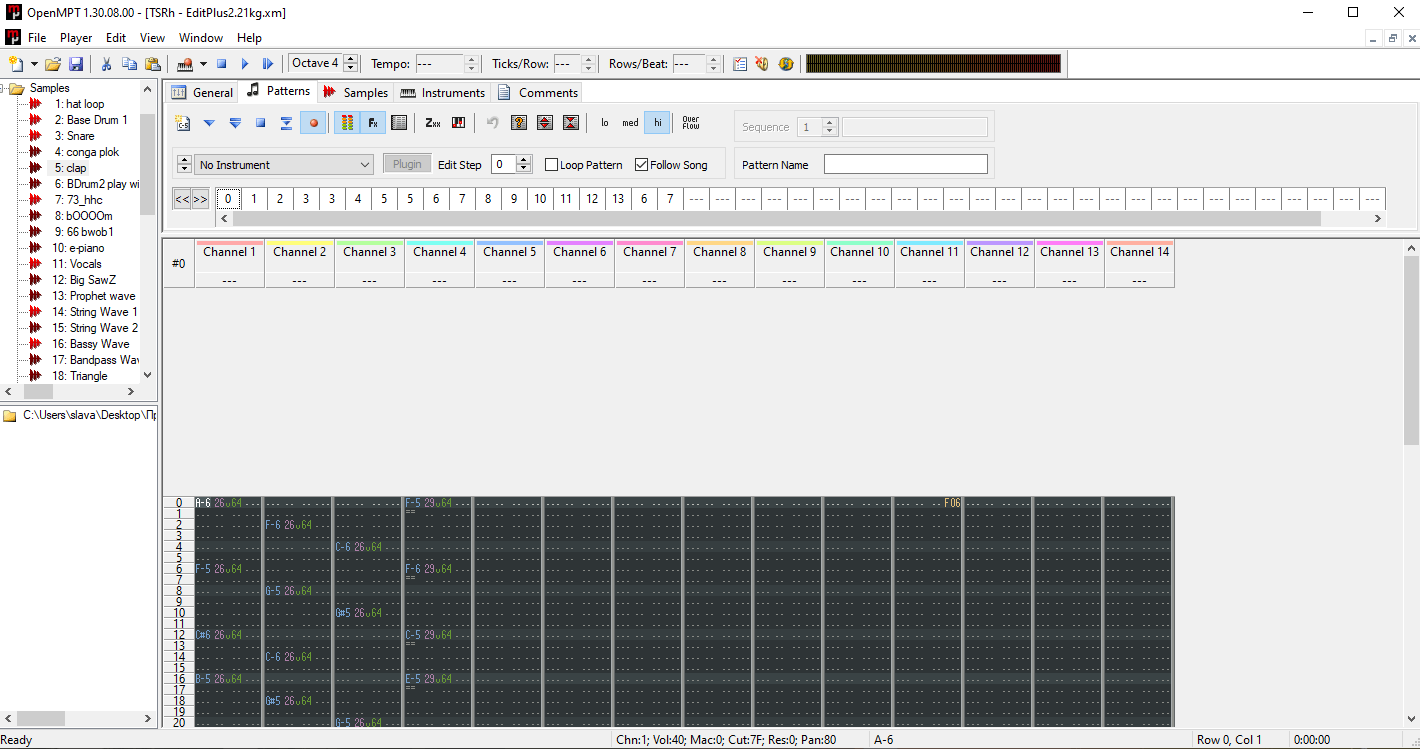

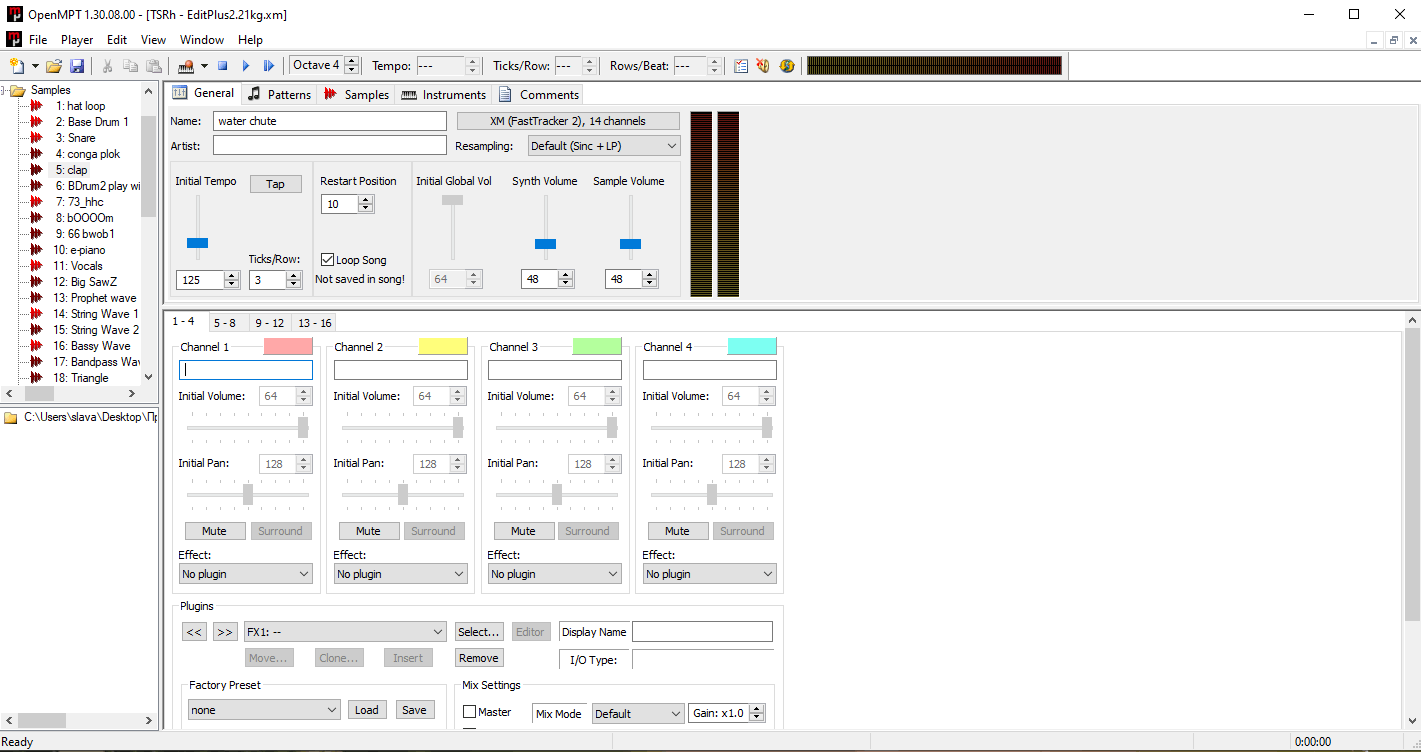

Создавать свою трекерную музыку можно через MadTracker 2 (Здесь есть полезная статья, как сделать основную работу через FL Studio и потом сделать из этого трекерный файл.):
или
OpenMPT
Это очень нужная картинка, если будете работать в ней:
И скрины интерфейса.
Вторая мне показалась более удобной и гибкой, есть редактор сэмплов-ваншотов (можно менять качество, разрядность). Однако, перед началом работы нужно обязательно нажать NEW > и выбрать формат, в котором будете делать трек, т. к. у каждого трекерного формата свои спецификации (где-то дорожек мало, где-то BPM нельзя высокий сделать, а при низком BPM - очень малая "сетка" для нот - быстрые арпеджио не сыграешь). Но для Meido's Menu нужен именно формат MOD.
Но на практике времени уходит на создание собственного трекингового произведения даже больше, чем на создание сборника. Вот пример моего трекерного ремикса на Bugs Bunny - Lost in Time (правда в XM-формате):
