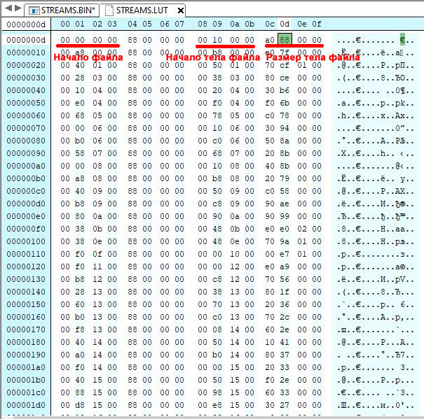

пытаюсь починить эту версию. Удалось исправить зависон на третьем уровне. Выяснил также, где храниться речь персонажей на обычных уровнях. Это файл streams.bin, но только я пока не могу понять, как этот бинарник открыть. Подскажите, пожалуйста, какой-нибудь скрипт или прогу которая распаковать из него звук.

По умолчанию Ответ: 007: NightFire [SLES-51258] [FullRUS] [Kudos]
galitski, это может быть просто непрерывный пак звуков. Тогда рядом может быть еще таблица.
Выложил бы файл сам, то возможно и сказали бы, что это такое.
Есть эта игра у меня, сам посмотрел. BIN - потоковый псевдоархив - т.е. это банально все звуки подряд. Рядом файл LUT -это таблица звуков. Расшифруешь таблицу, сможешь заменять все звуки.
Все оказалось просто:
х00-х03 - адрес начала файла в всевдоархиве. От начала файла до тела файла 4096 байт (1000 в хексе).
х08-х0b - адрес начала тела файла. Фактически до тела файла еще 16 байт нулей.
x0c-x0f - размер тела файла. Считается от адреса начала тела файла.
Все записано в Little Endian.
Зная все эти параметры, можно нарезать архив на файлы. А при сборке обратно можно даже пересчитать значения длины, чтобы не ускорять/замедлять речь.

Bambuch0, спасибо. Попробую разобраться. Просто хочется расположить звуковые дорожки в правильном порядке. А то неизвестные пираты все реплики персонажей перепутали местами.

Сообщение от galitski Посмотреть сообщение
Уууууу, это тебе придется разрезать на звуки архив от редампа и от пиратки и прослушивать все звуки, выискивая неправильный перевод...
Могу в свободное время, впринципе, попробовать накидать тебе батник, что порежет этот архив на звуки. Если точно планируешь заняться, напиши, попробую что-нибудь сочинить.

Сообщений: 14,385
VGMToolbox отлично извлекает звук, ей же можно подобрать шапку, чтобы прослушать звук в foobar2000. Запаковать звук можно через sky tools, поправив скрипт.
