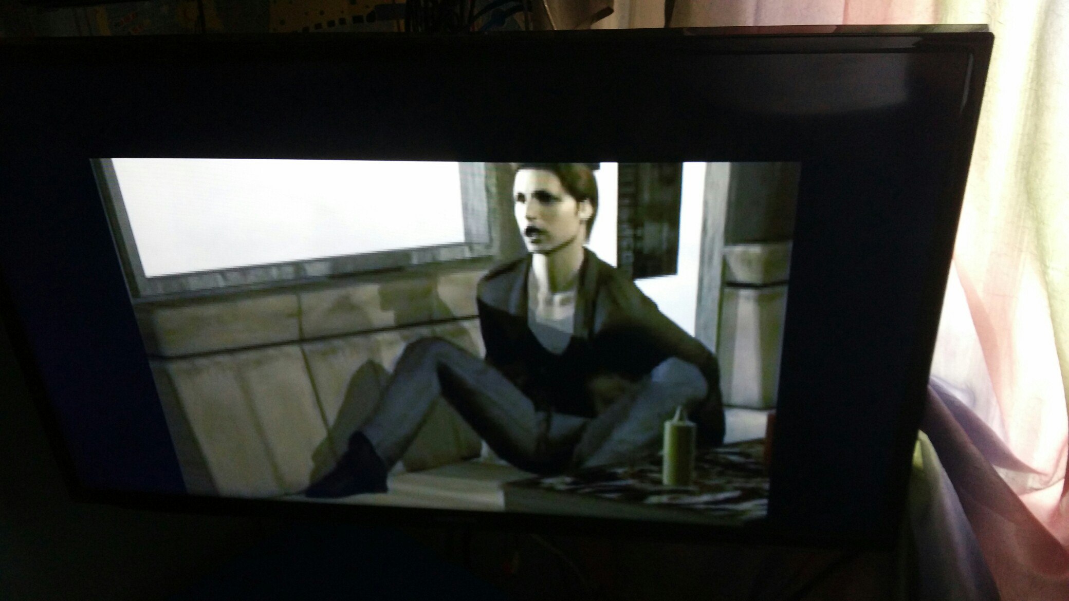

Наверное довольно избитая и типичная проблема, но решение или конкретного описания почему так происходит я не нашел. В общем, нашел старую пс2, подключил к довольно современному лед телеку, все хорошо, но есть одна проблема. Пс1 игры запущенные на ней имеют косяк, а именно довольно немаленькая часть экрана просто пропадает вниз.
Именно пс1 игры, с пс2 играми все хорошо, никаких таких проблем не видел. Иногда после пару включений/выключений все становится как надо.
Чип mars pro gm-805sl, узнал путем разбора консоли. Игры для пс1 не запускаются просто с одного нажатия, приходится нажимать 2-3 раза подряд (как я понял это заморочка чипа такая). Также пытался найти как открыть сервисное меню как в чипах модбо, но ничего подобного не нашел. Есть ли решение этой проблемы или придется постоянно сидеть и тыкать на кнопку включения/выключения консоли, чтобы все стало нормально?

http://psxplanet.ru/forum/showthread.php?t=25739

У меня пал версия сайлент хилла, лол. Она как раз и идёт так странно. Попробую конечно, отпишусь если все станет окей.

ваще в меню чипов есть фиксы

Так автор топика написал, что не может попасть в меню чипа.

сорри недочитал.. круг+треугольник у меня в меню залазит,незнаю какие ещё комбинации есть...
если тупо держать старт отключается чип..

fiuke, по идее, чтобы попасть в меню чипа, нужно просто удерживать "КВАДРАТ" на джойпаде, но там все равно настройки не сохраняются.

ток что и хотел про квадрат написать,но мне кажеться не стоит туда вообще лазить.может слететь нахер прошивка чипа да и в "квадратных"чипах по ходу нет фикс для PS1...
ахтунг цЫтата
Ура, блять, запустилась хуета. Зажал квадрат при запуске приставки. Вылезло Toxic bios settings.
Default boot mode: normal
PS2 video mode fix: off
(PS2 video y-fix: off / psx video fix: off - эти строки отмечены серым цветом)
Atad auto - patch: off
Skip PS2 logo: no
Display toxic logo: yes
Dvd + R DL Support: disabled
PS2 version: EUR 0230 20/02/2008
Dms4 hardware version: 1.0 se lite
ToxicBIOS flash version: FF.7F
ToxicBIOS Config version: 1.2
PS2 video mode fix имеет следующие настройки: colour carrier / force pal / force ntsc / pal 60
Default boot mode имеет следующие настройки: normal / fast boot / Mc dev. olution / hdd dev. olution
https://drive.google.com/file/d/1WaN...ew?usp=sharingразбудить когда весна придётhttps://drive.google.com/file/d/190i...IPR_nCEga/view
fiuke вне форума
Старый 27.09.2017, 15:15   #9
Аватар для brill
Регистрация: 13.08.2008
Сообщений: 1,044
По умолчанию Ответ: Проблема с отображением PS1 игр
fiuke, сколько не пытался прибить/прошить этот чип, нифига не получилось) так что думаю лазить туда можно вполне безопасно.
зы.: настройки он сохраняет только если ничего не менять, в противном случае будет вечно висеть на сохранении.

На марс про вроде не существует меню, пробовал вообще все возможные комбинации которые нашел в интернете, реакции ноль
