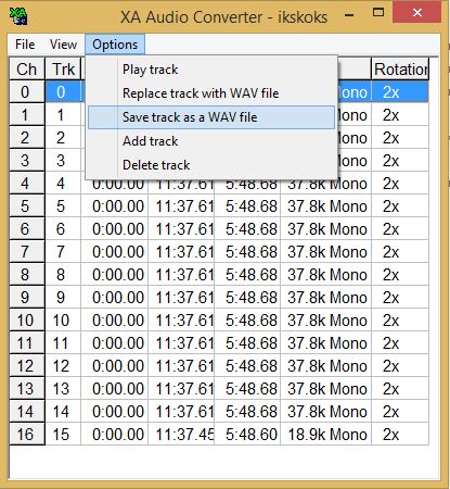

DruchaPucha, если бы всё было так просто.
XA Audio Converter не может сохранить изменённый .xa файл, размер получается ~1мб.
Если собирать единую дорожку вручную через Movie Converter 3.4, то теряется разделение радиопереговоров. Убедился я в этом, сравнив оригинальный .xa файл с моим.
Каждый радиопереговор в оригинале как отдельная дорожка, как же собрать так же?..

Я проверял, ничего там не изменяется. Внутри ХА несколько дорожек, извлечь каждую в wav отредактировать и вернуть назад, ничего сохранять не нужно, при вставке всё сохраняется автоматом.

DruchaPucha, омг, действительно работает!
Спасибо за помощь! Тему можно закрывать.
