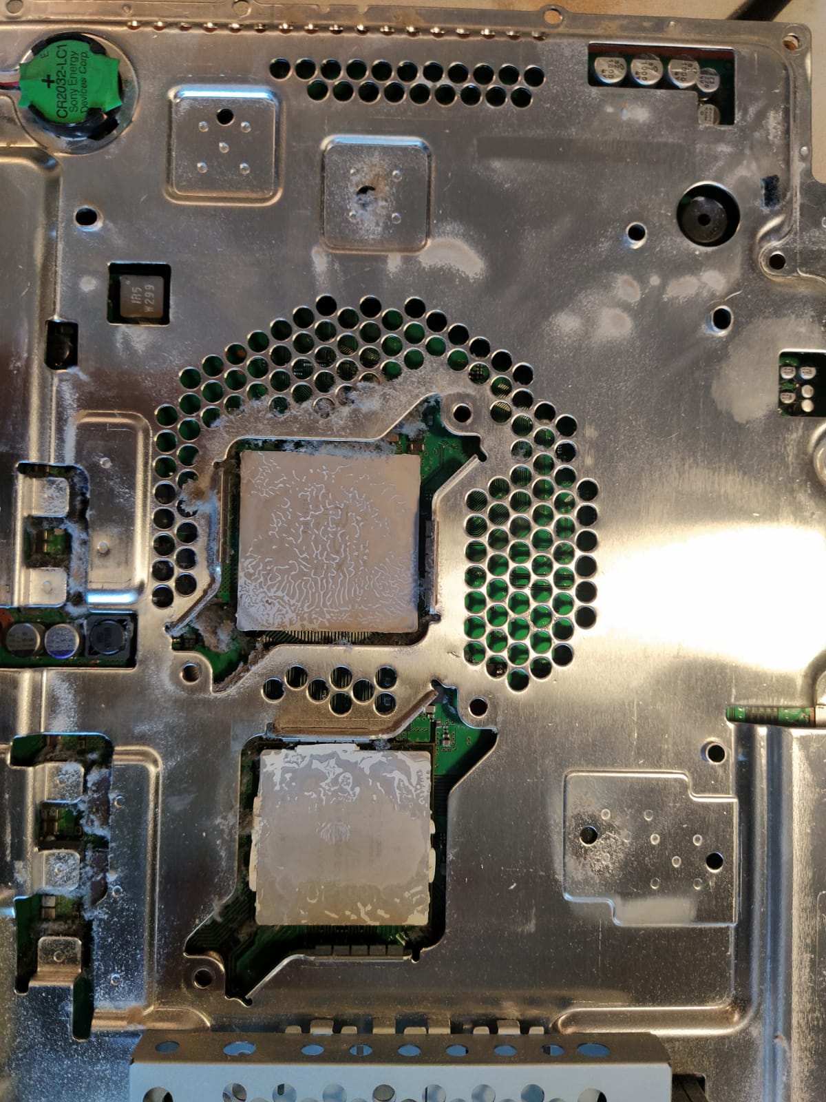

Разобрал, почистил, заменил термопасту, капнул масла в кулер, оно явно того стоило (см. фото). Я хотел ещё термопрокладки сменить, но они дико дорогие (да и у термопасты МХ-4 цена тоже конская) и как выяснилось хорошо что не купил, прокладки вроде как не высохли. О температурных показателях напишу позже, надо погонять, отмечу лишь, что с выдув однозначно стал менее горячим, раньше жарило изрядно даже при нахождении в меню. Кроме того, надо посмотреть какой режим кулера выбрать, ручной или довериться автоматике.
Каковы нормальные показатели температуры ПС3 (фат) в меню и в забористой игре?
Ну и ещё видео разобранной ПС3, это вам не ПК однако, если не уверен, не берись. Видео на сервере сообщества, лень на Ютуб грузить.
P.S. Скальпирование не стал делать, пока в этом нет необходимости.

Во общем погонял я игрушки, PS1/PS2/PS3, температура обоих чипов в пределах 60 с плюсом (63/56 примерно и ниже), во время игры не знаю как посмотреть (но сразу по выходу из игры такая температура), вроде на твоём скриншоте можно поставить галочку чтобы смотреть температуру в игре, но на моём Вэбман такой функции нет. Правда такая температура это скорее результат кулера, т.к. регулирует обороты Вэбман, стартует от 67 по Цельсию и минимальные обороты 40%, средняя скорость 34%, по звуку это примерно как обычный напольный вентилятор с нормальной регулировкой крыльчатки (лопасти вентилятора), при невысокой громкости ТВ (сейчас ночь) на звук приставки не обращаешь внимание, во общем не громко. Пару-тройку раз кулер повышал голос по ходу игры, но не сильно, видимо тогда как раз и была температура 67+. Ну а про жар я уже писал выше, ощутимо прохладней стало, раньше было значительно горячей. Одним словом операция была необходима и она прошла успешно, я доволен. Скальпирование опасная процедура, делать её следует в крайнем случае, если будет необходимость, я сделаю, но сейчас это по сути новая приставка, она практически не юзана, это заметно и по контроллеру, и по внешнему виду, покупали ребенку, а он видимо быстро охладел, оно и не мудрено, она же не прошитая была, а на лицензию денег не напасёшься.
P.S. Охрененно удобно запускать игры ПС1/ПС2, вот что значит аппаратная поддержка, работают как родные.
P.S.2 Я так понял для ПС3 80 градусов в принципе норма, так что запас прочности есть, мне пока до него далеко.

Да, у меня именно такая, но не 40, а 60 Гб, четыре порта и крышечка для других карт, плюс хромирование (по крайней мере выглядит так) и выпуклая надпись PlayStation 3 Я просто ставлю диск ПС1/ПС2, появляется пункт меню игра PlayStation 1/2 и играю, на CFW соответственно работают и пиратки. Тем не менее, учитывая нынешние реалии, гонять диски, если есть возможность монтирования образов на приставке - странный выбор, поэтому я всё же монтирую.
P.S. Сейчас вот включил консоль, температура того и другого чипа менее 50 градусов, понятное дело что разогреется, но раньше при включении сразу показывало 60 градусов. Ещё забыл указать, когда разбирал одна из термопрокладок на парных чипах (?) чёрного цвета (их вроде всего 4, две пары) были смещены, т.е один чип был не закрыт, не знаю насколько это важно, я вернул прокладку на место (сместил однозначно не я, читал что это встречается повсеместно). Пишу всё это для тех кто думает о таких вещах, в Интернете много противоречивой информации (как обычно), хочется помочь. Ниже толковое видео разбора ПС3 Фат 60 Гб, правда на английском, но это не мешает.
P.S2. Пасту я покупал Arctic Cooling MX-4, теплопроводность 8, дороговато конечно вышло, но что сделаешь, уж всяко лучше YLOD.
