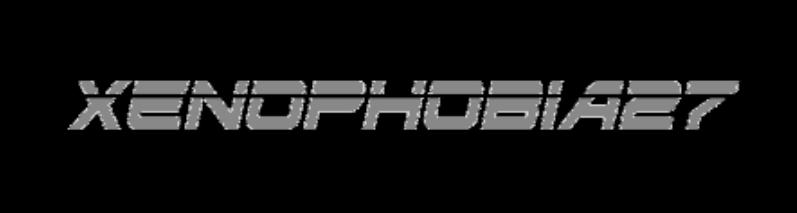

Сообщение от SlavaVlasov Посмотреть сообщение
Теоретически, это можно провернуть в Tile Molester.Создать новый файл этого размера.Выбрать кодек (8 bpp, linear), выставить ширину 48 (48x8=384).Edit > Apply Selection и выбрать изображение для импорта.Дальше встанет лишь вопрос корректного импорта палитры.
Спасибо, действительно получилось. Но заметил, что в нужном мне месте он отображается немного не так, как надо (спойлер). Ещё заметил, что те изображения, которые я прилагал (и некоторые другие, которые у меня есть), нормально отображаются в Tile Molester'е только при 24bpp RGB 2-dimensional. При моей попытке создать пикчу в таком формате, предварительно импортировав png-шку, он мне просто сохраняет пустой файл. Не понимаю, чаво иму не нраица. А насчёт палитры - да мне нужен-то ч/б, не более того
Белый стал серым, да и лого покоцанное будто

Сообщение от xtz Посмотреть сообщение
У меня изображение "DMS" например нормально отображается в 8 битах. Там принцип какой: чем меньше бит, тем шире надо делать канву, если оно наползает само на себя, или уже, если оно повторяется два раза по горизонтали (если 4 раза повторяется, то в 4 раза уже надо сделать канву и т. д.). Чем больше бит выставляешь, тем меньше детализация изображения (пример - шрифт в Crash Team Racing от Golden Leon: он рыхлый от того, что они его редактировали в режиме 8bpp, а он - в 4bpp). И у "DMS", на мой взгляд, лучше всего проработка в 8 битах (в 4bpp уже идет разделение изображения на "штрих-код" в некоторых участках, из чего я делаю вывод о недостаточной битности (такой эффект можно также получить, если текстуру 4bpp открыть как 2bpp).
А там надо окно канвы шире самого изображения растянуть и после импорта файла тыкнуть на пустое серое место, чтобы вокруг изображения пропала обводка. Тогда оно действительно "встанет" на канву и заодно проявится в соответствующей палитре. Готовая палитра имеет преимущество над изображением, поэтому после импорта оно "разлагается" на те цвета, которые в палитре уже есть. От того оно и "рыхлое".
Саму палитру можно делать в фотошопе. Например, перевести изображение в индексированное (Изображение > Режим > Индексированные цвета). Там выбрать 255 цветов (вроде не 256, т.к. последний - альфа-канал, а считаются они, насколько я помню, от нуля). Потом зайти в Изображение > Режим > Таблица цветов: откроется окно с аналогичной Tile Molester'у палитрой. Ее нужно сохранить в формате ACT. А дальше ее можно конвертировать вот этой тулзой и импортировать в Tile Molester.
