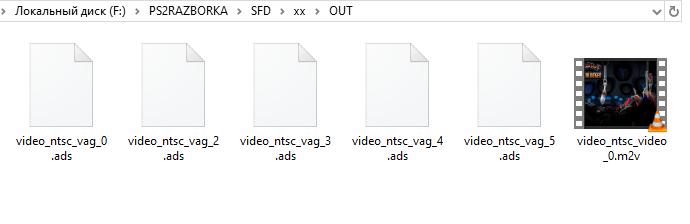

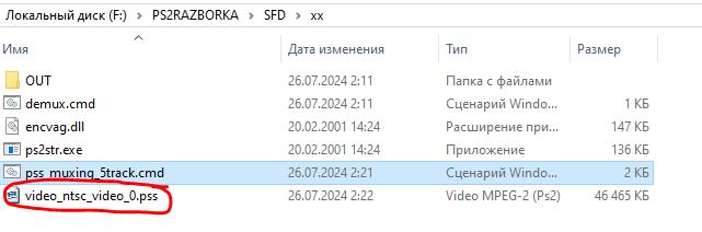

Старый 26.07.2024, 02:33   #4015
Аватар для xtz
Регистрация: 12.11.2023
Сообщений: 89
xtz как роза среди колючекxtz как роза среди колючекxtz как роза среди колючек
По умолчанию Ответ: Re: Ответ: Re: Перенос русской озвучки/текста из РС игр (PS1/PS2/PS3/PSP)
Сообщение от Revers Посмотреть сообщение
Если других юзеров батники нормально отрабатывают и только твои не работают, то это не значит , что у меня руки из жопы
Руки бы стоило проверить, ох как стоило.
Результат demux.cmd
Результат pss_muxing_5track.cmd (с подменой дорожки)
Пришлось правда в скрипте мукса поправить префиксы к файлам с _pcm на _vag и изменить нумерацию (как выше говорил Друча - особенное расположение звука). Но и не всегда тебе будут давать готовый скрипт ИМЕННО под твою ситуацию. В данном случае он универсален (?). Думай хоть немного головой.

Эти 2 пользователи сказали Спасибо xtz за это сообщение:
Старый 26.07.2024, 10:24   #4016
Аватар для Bambuch0
Регистрация: 27.07.2018
Сообщений: 2,213
xtz, Спасибо за подтверждение!
Да, в скрипте сборки нужно смотреть на имена дорожек, от игры к игре префиксы бывают разные. У меня "Бог Войны", например, разбирался с префиксами _pcm. Но, как говорится, голову тоже на плечах надо иметь. А разборщик работает всегда, ничего править не надо.
