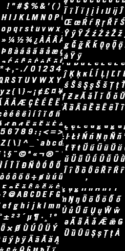

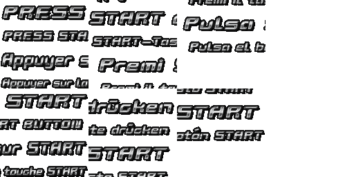

Ребята, в общем больная тема для меня. Кто знает, кто может подсказать. В частности ViT, т.к он тоже встречал что то подобное в Rule of Rose. Но речь не об этой игре, а о других, например Flatout или Sonic или Парапа рипер.
В общем есть такие текстуры как .tm0, главная их особенность в том что они 4 битные, альфа тоже 4 битные, а вот свизла на них применена на 32 бита, т.е z order группировка пикселей не 4 бит, а 32. Есть куча прог которые снимают такую свизлу, но вот накладывают её некорректно.
Собственно вот и сам вопрос.
Кто сталкивался с такими текстурами и как их засвизлить обратно?

YAGAMI55, скинь, поглядим

Старый 05.07.2021, 12:31   #3247
Регистрация: 25.11.2008
Адрес: BY, Minsk
Сообщений: 2,785
По умолчанию Ответ: Перенос русской озвучки/текста из РС игр (PS1/PS2/PS3/PSP)
YAGAMI55, на примере "Flatout\5.tm2"
там обычный Swizzle4, размер картинки 256*512, офсет 256, офсет палитры 65792 (32бит), картинка тайлами.
а вторая картинка "Sonic\file_0003.pvr"
там обычный Swizzle4, размер картинки 512*256, офсет 96, офсет палитры 32 (32бит), картинка тайлами.

Т.е пока кроме Тайл Молестера ничего не придумали))))
понял, спасибо
