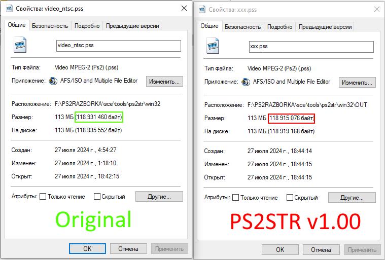

Через версию ps2str 1.0 (1999), 2.PSS файл из Ratchet Deadlocked пересобирается всегда с весом 116 129 КБ.
Ну уже что-то более походящее на правду.
кек
Учитывая, что это официальная сониевская утилита, во избежание таких казусов, надо было качать PS2SDK, последней утёкшей версии, т.е. 3.0.3

Чем больше таких чётких видео-мануалов, тем больше за год можно озвучить игр. Значит я правильно всё делал. Только я использовал stream 0, 1, 2, 3 ,4 . Было подозрение , что из-за шага stream 0-2, итоговый размер .PSS меньше становится(но как оказалось была виновата 1.0 версия проги).

Я про версию SDK говорил. Если ты имел ввиду ps2str, то 1.08 - последняя версия, которая есть в сети. А самая стабильная ли она, или же нет - понятия не имею. Выбирать особо не из чего

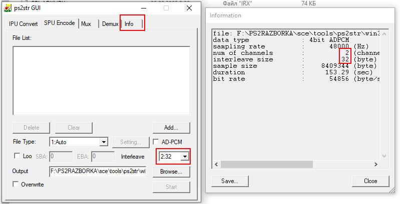

Для чего эта надстройка, как вычислить цифры, которые нужно выбрать из выпадающего списка?
Циферки вычисляешь по оригинальному файлу
