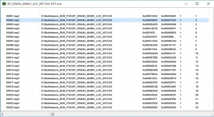

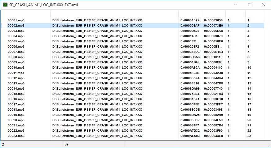

Кто-нибудь пользовался MultiExtractor? В общем нужна какая-нибудь утилита, которая сможет выделить весь log в виде текста и сохранит его в txt.
Пример:
