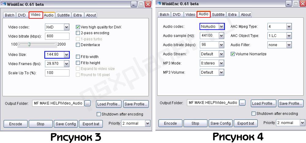

Здесь все примерно также как и создании gameboot'ов, разница лишь в том, что при конвертировании видео в поле
Video Size: нужно установить разрешение 144х80 (рисунок 3)
Остальные настройки настраиваем также, как при создании gameboot'a. Не забываем поставить во вкладке Audio в Audio codec: NoAudio и жмем Encode (рисунок 4).

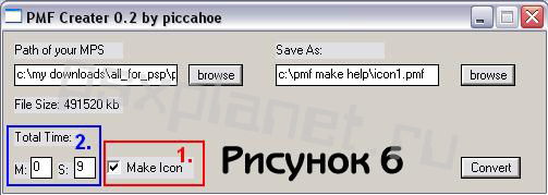

4. Работа с программой PMF Creater 0.2 (рисунок 6)
Принцип создания PMF в программе PMF Creater 0.2, схож с созданием gameboot'a. Единственное, что надо поставить галочку возле Make Icon (цифра 1) и указать сколько длится видео в секундах (цифра 2) и нажать "Convert".
Все ICON1.pmf готов, теперь осталось разобраться со звуком.
