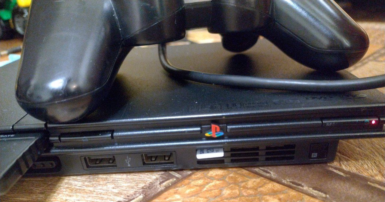

Сделал такой мод, делюсь информацией, вдруг кому пригодится. Конечно же, я не первый, кто это дело делает, но как гайд наверное наибольшее количество информации собрал с ответами практически на любой вопрос.
Уровень мода я бы отнёс к очень сложным (по крайней мере таковым он оказался для меня, с моим типа "скилом" потратил около 16 часов).
Пользуюсь уже чуть больше года, полёт отличный (обновлено 10.12.2024).
Немножко фото
Что даёт:
  • Запуск игр через OPL с MicroSD, но как будто с HDD, с теми же скоростями и возможностями.

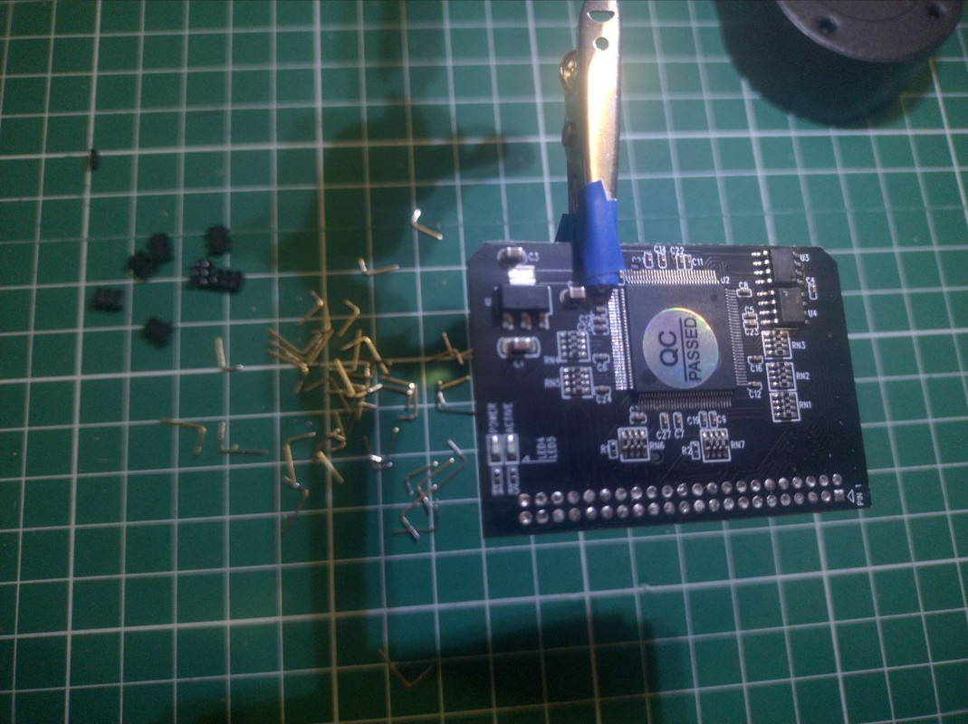

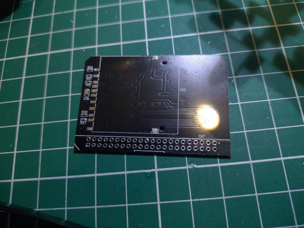

  • Переходник SD to IDE (я брал тут);

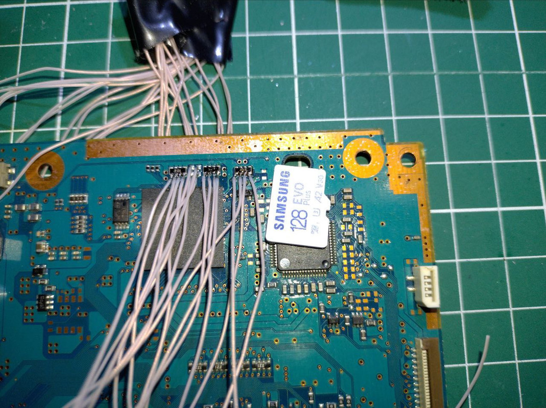

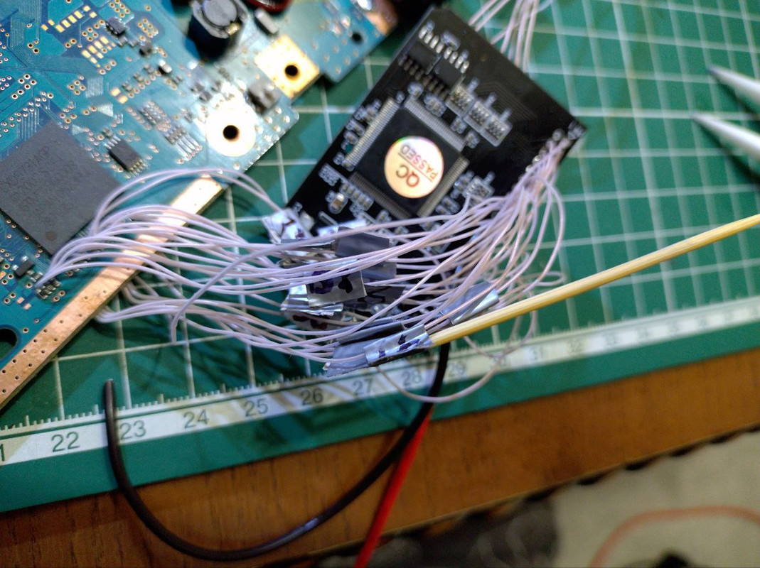

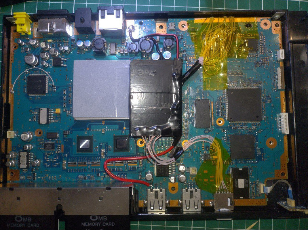

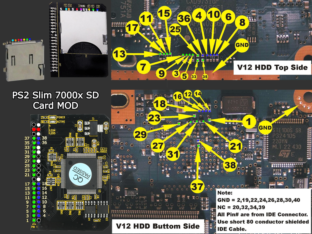

  • Проводочечки (я использовал МГТФ 0,03мм, уложился в 5 метров).

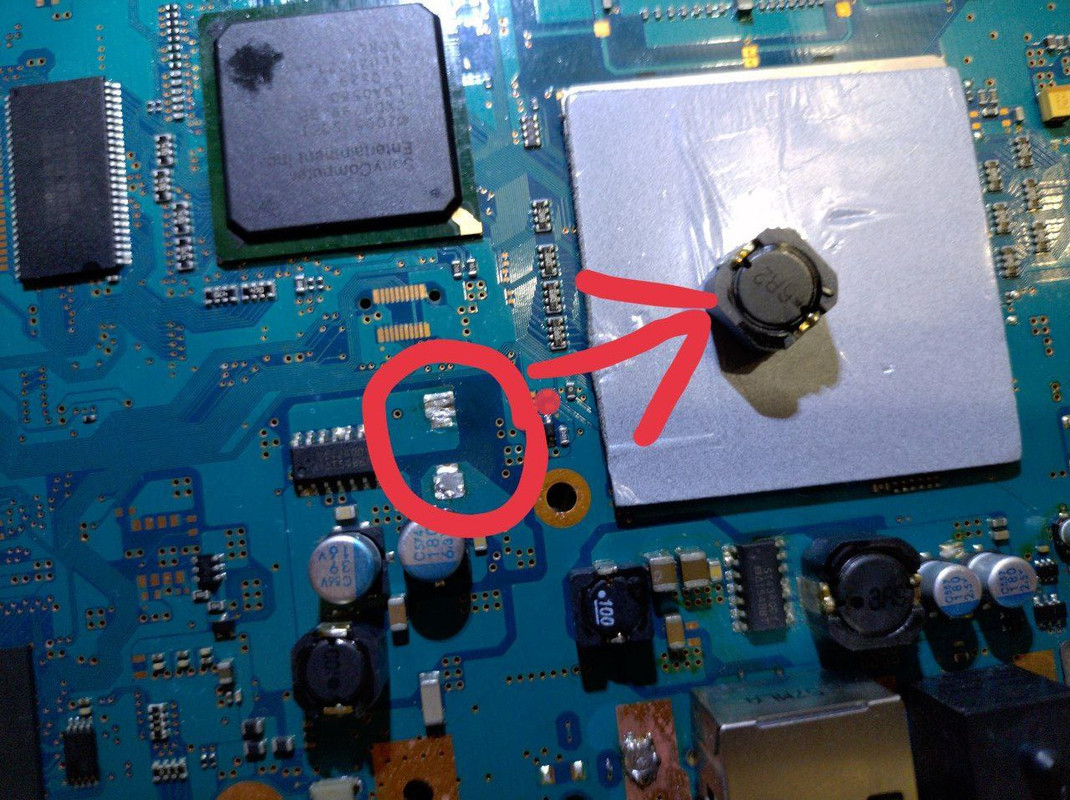

  • Катушку индуктивности перенёс элементарно, поставив на паяльнике 400°С. Несколько секунд с каждой стороны и всё. Там снизу где-то по 1,5-2мм контакта припаивается.

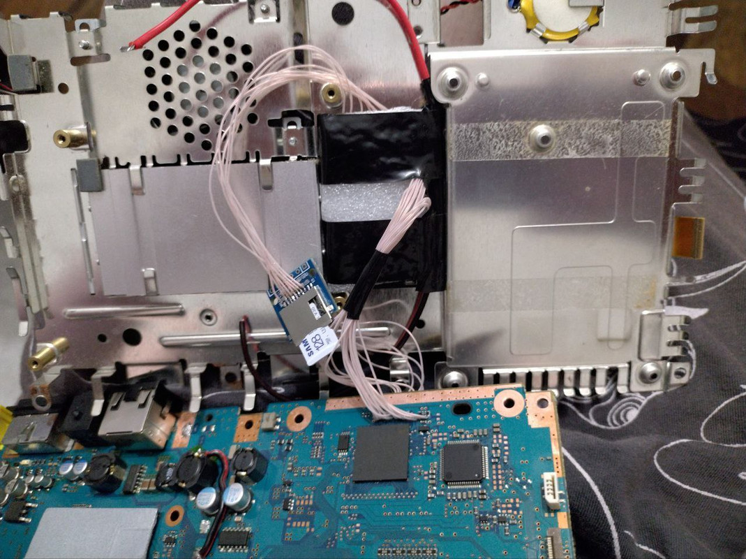

  • Провода решил во что-то типа шлейфа не склеивать, просто заклеил каптоновой лентой, лежат хорошо, нигде не передавливаются.

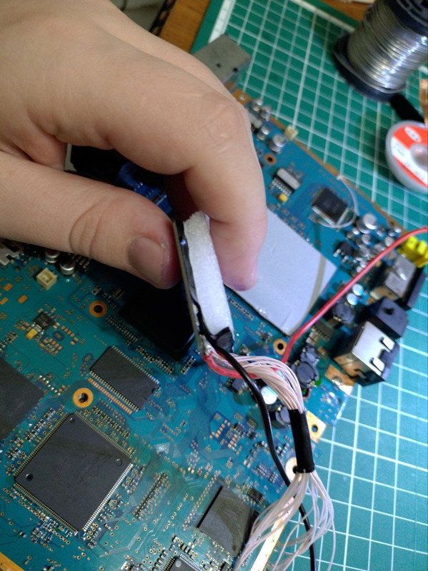

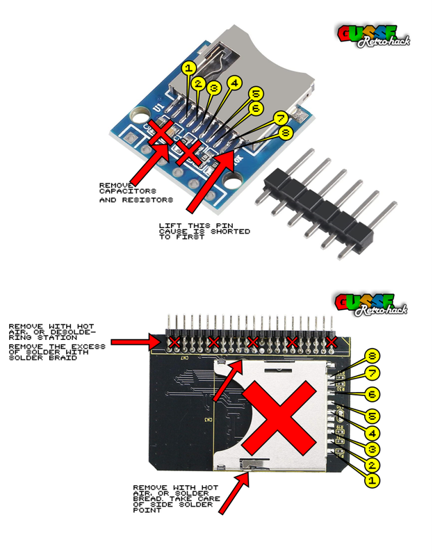

  • Само гнездо для MicroSD пришлось выпаять с платки, иначе в PS2 пришлось бы корпус резать. Расположил его справа от USB, чтобы через отверстие в корпусе легко было вставлять и доставать флешку (немножко неровно из-за того, что под одной из сторон гнезда много SMD-компонентов, ровный уровень просто поленился ловить). Из такого серьёзного вандальства разве что загиб четырёх штырьков верхнего экрана. Гнездо под MicroSD при установке на материнскую плату нужно сильно прижимать, чтобы верхний экран не отошёл. Если флешка не будет им хорошо прижиматься, то и не будет читаться. Также его желательно лишить второго "пустого" контакта, т.к. после выпайки гнезда он не фиксируется и при вставке флешки происходит замыкание с первым и третьим контактом и флешку не видит (т.е. у нас три контакта и экран окажутся подключёнными к земле). Если гнездо оставить на платке, то обязательно нужно поднять ногу на последнем контакте, т.к. на плате он запараллелен с третьим и флешку начинает коротить.
  • Для 5в есть несколько точек, я взял с крайнего левого SMD-резистора над гнездом USB, можно с самого гнезда брать с любой из сторон платы, где-то есть ещё точки, но вышеперечисленных достаточно. На плат переходника я припаял 5в сразу к обоим контактам 41 и 42 (на схеме обозначены красными точками). Землю не обязательно подводить к каждой точке на плате переходника, т.к. они все запараллелены. Я припаялся к контактам 21, 23 и 25 одним толстым проводом (на схеме обозначены чёрными точками).

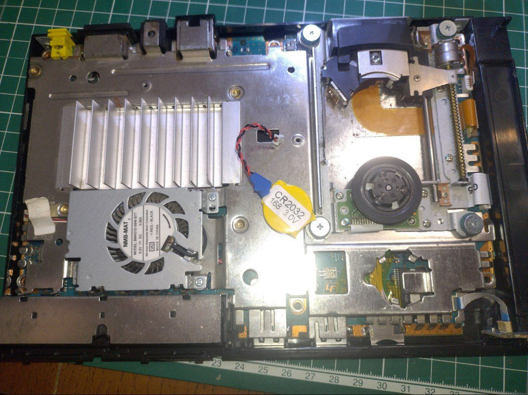

  • Укладка мода произведена в нишу верхнего экрана консоли;

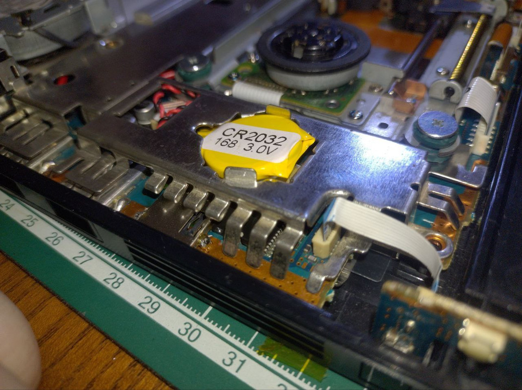

  • Поменял батарейку.
  • Поменял термопрокладки (толщина 2мм) и вычистил кулер.
