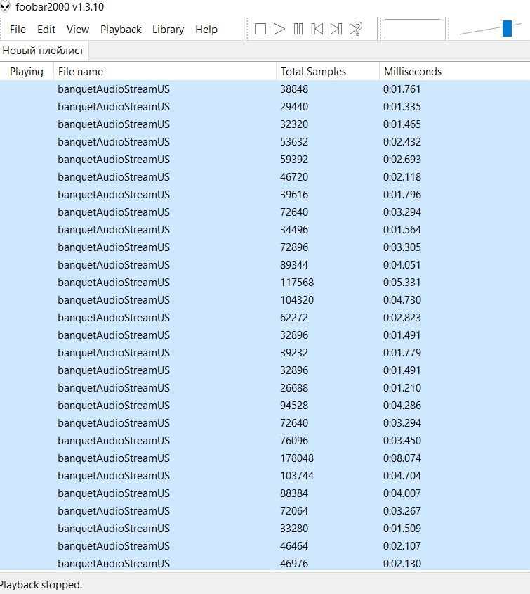

Так Foobar не будет проигрывать без плагинов.
Прости за ещё вопросы, а как мне найти этот плагин? И можно через Xpert2 обратно запаковать те файлы, которые я заменил? в этих RWS контейнерах нужно что то ещё делать кроме распаковки и запаковки файлов?

https://www.foobar2000.org/components
Я же выше написал что в PS2 версии звук в rawc, нужно конвертировать через mfaudio. Зачем бьраться за такой сложный порт?
Получается его на данный момент нельзя своими силами заменить аудио файлы и как то заставить их работать?Если вы говорите что порт очень сложный, и то что нужно выполнить определенные манипуляции для этого? И если как на личке писал, нужно вправлять определенные блоки, их искать нужно или что то делать нужно? Вроде на Метку Начало и Конца Аудиодорожек?

Даже если прогнать звук через утилиту, звук придётся подгонять через хекс-редактор. Если до этого не делал порты, то за Мадагаскар незачем браться, учитывая специфику формата звука. Это не та игра, где просто взял распаковал, конвертировал, запаковал и запустил. Да и файлов там много.

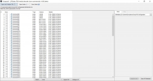

Кто-нибудь помнит, как с помощью jpsxdec заменить аудио в XA файлах?
Старый 17.05.2022, 19:57   #3437
Регистрация: 25.11.2008
Адрес: BY, Minsk
Сообщений: 2,778
По умолчанию Ответ: Перенос русской озвучки/текста из РС игр (PS1/PS2/PS3/PSP)
DruchaPucha, я прогу для этого делал, генерирует скрипт. и видео заменяет через png. позже выложу

Я помню твою старую прогу XA_new, но она не разбирает массивные XA (те что содержат диалоги на одной дорожке), обычно это игры от a2m. Кто-то разбирал / собирал звук в Сифоныче через jpsxdec, но я что-то не могу найти как это сделать, инфа была где-то на нашем форуме.

Нет, я именно про jpsxdec, через нее лучше всего вставлять звук и видео на сегодняшний день. Я сделал gui для генерации скрипта для jpsxdec

DruchaPucha, создал отдельную тему с подробным описанием - http://psxplanet.ru/forum/showthread.php?p=286308
