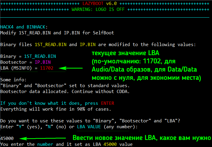

У Lazyboot минус, что с 45000 не собирает, это критично для эмулей привода и для физ дисков.
В общем собирайте с 45000
Именно с этой игрой не работает?
Должно собирать с LBA45000. Если я правильно понял (тему не читал).
Правда, место с LBA0-45000 будет пустым, если ты это имел ввиду, через Lazyboot туда данные пихать нельзя.
скриншот, где указывать LBA45000
Когда спрашивает: "LBA11702 // Do you want to use these values..?
Обычно нажимаешь просто Enter и будет использоваться стандартное 11702, но можно написать какой именно LBA нужен. Например: 45000.
Напишет: "You enter the number and it set as LBA 45000 value" и заюзает LBA 45000.
Из changelog:
Код:
#20190126
- LBA 45000 is now supported. All thanks go to YAGAMI55 (http://psxplanet.ru/forum) for finding a workaround.
 MKISOFT images, created with LBA 45000 is not works in CDI4DC as expected. So, images with LBA >11702 will be fixed now with "ISO LBA fixer 1.3 - (C) 2001 by DeXT" and this working okay.
Но, это было шесть лет назад.
А три года назад там добавлен более быстрый способ, который не использует mkisoft и cdi4dc (в котором была проблема и нужен был isofix), а поэтому и косяков с LBA45000 никогда и небыло.
В старый способ переключается в options,
"CORRECTION CODE IS = ON (slower)" (старый способ).
По-умолчанию стоит "быстрый" способ (пользоваться так же), через Python, на базе скрипта который здесь на форуме выкладывали. Потому что переводы надо тестить по 100500 раз, без оптимизаций для прожига на болванки.
Сказанное актуально для версии шестой. Скачать можно было здесь:
https://github.com/Conkwer/lazyboot/...yboot-20240817
Только без набора прог, вроде GDI Explorer и такого.
То есть, с LBA45000 было нельзя только в версии ниже v3.5.
А если надо очень часто собирать образ, то стоит попробовать там mkcdi.exe. Оно по-дефолту настроено на LBA 45000. Но, можно указать любое. Либо открыть mkcdi.cmd в блокноте и в самом верху отредактировать "set lba=45000", либо из коммандной строки указывать для mkcdi.exe: mkcdi.exe -i .\data -V dcgame -o mygame.cdi -l 45000
Ключ -l задаёт LBA.
