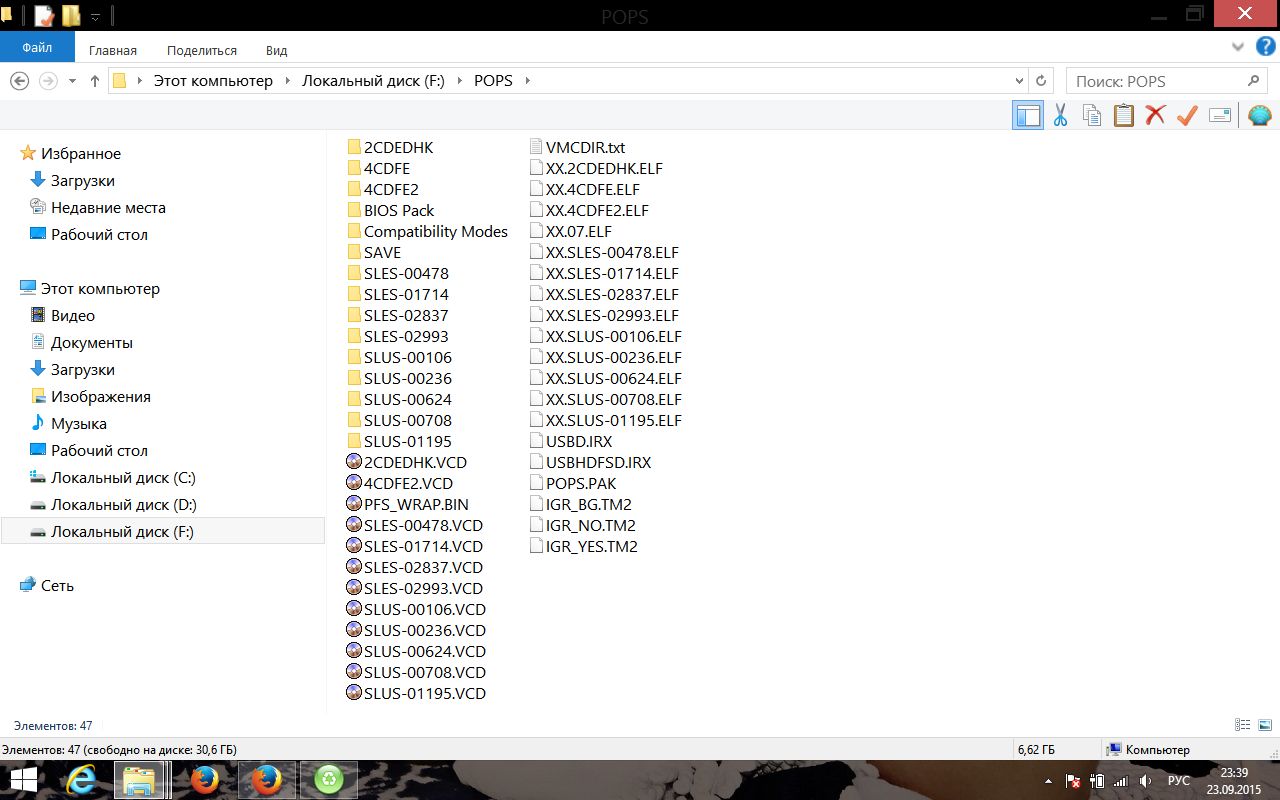

Уже пытался,и сами патчи ложить,и через читы прописывать.....Можно ли подробную инструкцию,как и куда читы кидать,и как эти патчи активировать....А то инструкции которые к попсу шли,на английском,с английским не очень,но много чего разобрал,что патчи к сохранениям с игрой ложить нужно,я так и сделал,как и с CHEATS.txt,и нифига не работает((

По умолчанию Ответ: POPS (USB) - PS1 Emulator For PS2
Файл cheats нужно кидать в папку с таким же названием как и сама игра. В описании всё полностью расписано.
SCUS-94154 - папка
SCUS-94154.VCD - сама игра
XX.SCUS-94154.ELF - запуск игры
Вместо патчей можно использовать коды.

Это я и так с самого начала всё понял,но и коды прописывал отдельно,и патчи отдельно кидал....И всё равно нечего не работает,вот как это выглядит у меня

Даже не знаю что сказать, у меня всё работает.
