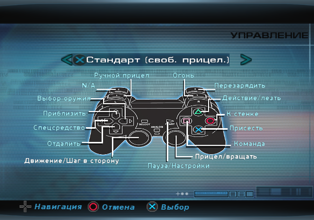

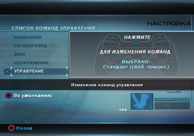

уже качнул/проверил, тут вырезан лоадер, игра сразу запускается на русском.
Лодырь на месте. Просто переименован и прописан в файле - SYSTEM.CNF. Весь мусор тоже на месте. Из-за чего образ имеет реазмер увеличенный в 2 раза. Так как там и английские и русские версии.
Сообщение от PSXMan102 Посмотреть сообщение
К сожалению, игра на приставке страдает теми же проблемами, что и на эмуляторе до выхода патчей: нет головы в меню, периодически на весь экран появляются левые текстуры, неадекватно играет фоновая музыка и не светит фонарик.
Я пересобрал образ, новый размер 3.21 ГБ, язык только русский. Все файлы лодыря вырезал. Абсолютно никаких глюков на эмуляторе pcsx2-1.6.0. Текстур левых нет, головы на месте, фонарик работает.
