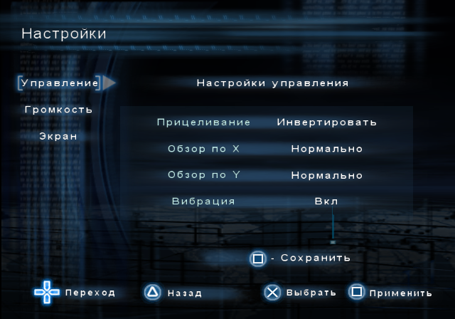

не совсем понял про какие части вы тут всё говорите, но в "Omega Strain" я давно копался, делал перепаковщик HOG файлов, шрифты и тексты тоже доставал. координаты шрифтов есть, так что можно будет всё красиво сделать, если есть желание переводить.
Я хотел возможности нарисовать красивые шрифты для Омеги. Но они хранятся там в устаревшем FNT формате, вместе с изображениями в формате TDX (основной формат всех текстур в сифонах на пс2 и псп). Чем можно открыть и отредактировать всё это дело - я хотел бы знать.
Если будет возможность нарисовать красивые шрифты, то есть смысл в будущем заняться переводом текста. (в Омеге это в основном брифинги и описание предметов с оружием). Брифинги к слову, я уже переводил в рамках прохождения.

это не вопрос, все шрифты есть (в игре 3 шрифта), притом места там достаточно, сохранится и английский и русский шрифт после перерисовки.
Замечательно! Но это на будущее, я пока сильно занят подготовкой прохождений Dark Mirror и Logan's Shadow. Разберусь с ними и можно потихоньку разбираться со шрифтами.

для этой части все шрифты и редактор текста готовы

Ооо... то есть нужен только перевод всего текста, так? Выходит, у тебя уже была затея перевести эту часть? Что насчёт формата изображений TDX? Львиная доля информации хранится в 'файлах Зевса' именно в таком формате изображений.
