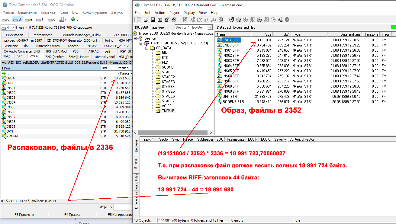

Программа ставит слева от других цифр LBA букву W и не даёт переименовать файлы. Вот эти значения:
File_002.XA W31271
File_003.XA W41571
И далее через один файл до File_015.XA W144806
Intro.STR W174096
Saffire1.STR W192205
Наверно из-за этого видеоролики и не воспроизводятся.

File_002.XA W31271File_003.XA W41571И далее через один файл до File_015.XA W144806Intro.STR W174096Saffire1.STR W192205
Хм... а потому что размер сектора 2352, а не 2336, вот почему! То есть, получается, ролики надо конвертнуть сначала в 2336.
Например, файл FILE_001.XA должен весить 816 КБ, а не 931 или 938. Сейчас скачал PSXRebuild из соответствующей темы - он распаковывает в 931. То есть, файл без RIFF-заголовка, но больше размером. Вот только вопрос: а какие у нас есть варианты извлечения роликов в 2336? Что-то я сейчас реально задумался...
dumpsxiso.exe
Разбирает образ и при разборе извлекает ролики как раз в 2336, без RIFF заголовка.

SlavaVlasov, Что-то у вас не то с файлами.
Вашего образа у меня нет, тренировался на другом:
И так по всем файлам, можно проверить. Извлекается в 2336, точно.
Ты из редампа извлекаешь? Потому что пиратскому образу доверять нельзя.
