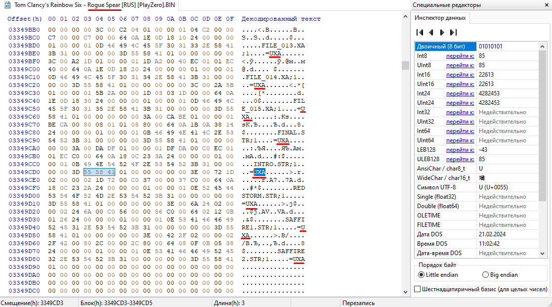

Вопрос не в игре, а ее сборке через PSx CD-Gen. Он генерирует обычный флаг для всех файлов, а для роликов нужен флаг FM.
Сообщение от Banny Посмотреть сообщение
после названия никакого UXA нет
Как же нет? А это что? Ищи такую картинку:
Кстати, в образе от PlayZero почему-то вообще стоит знак "равно". Но главное, что ролики все равно определяются как FM и работает.
