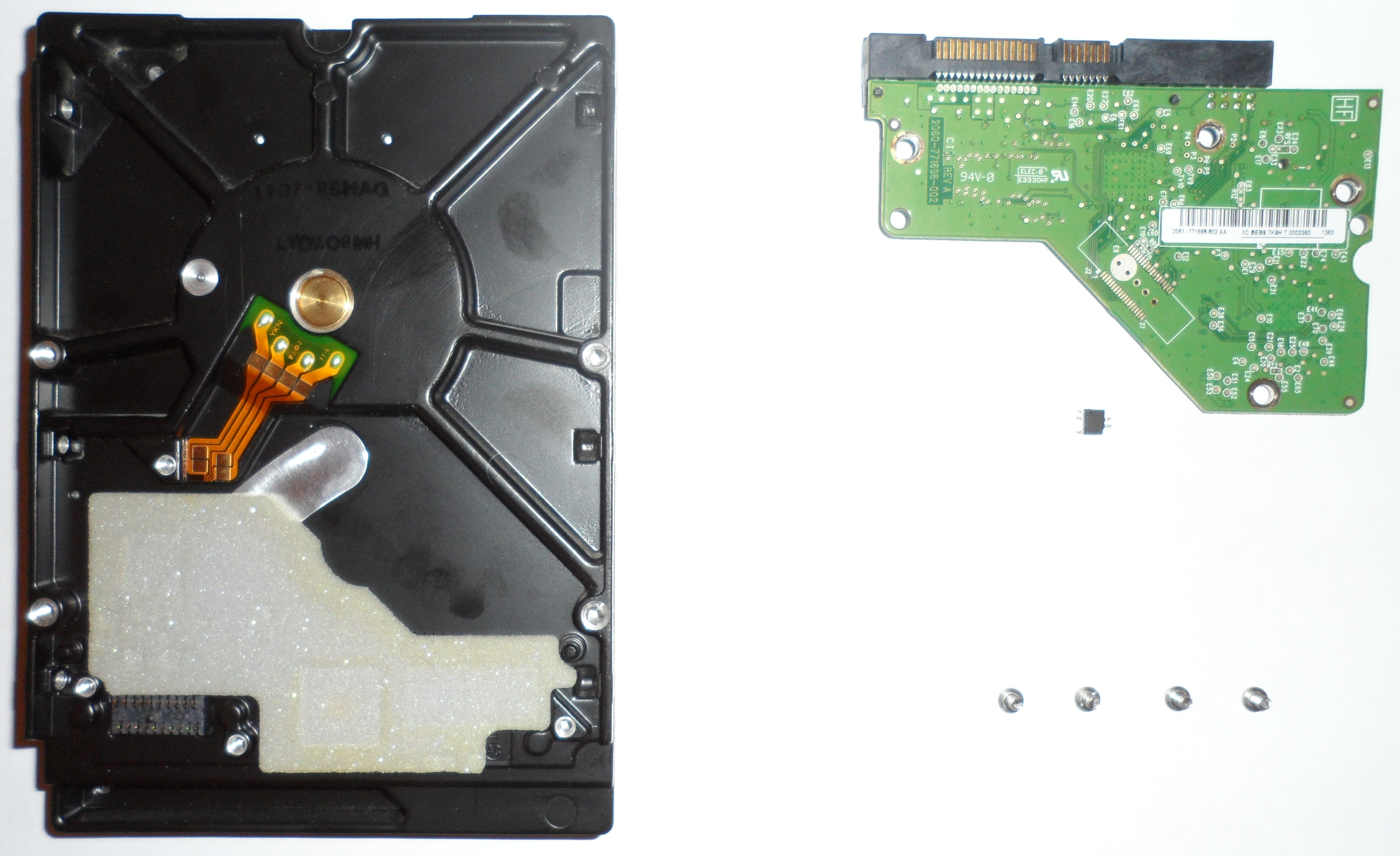

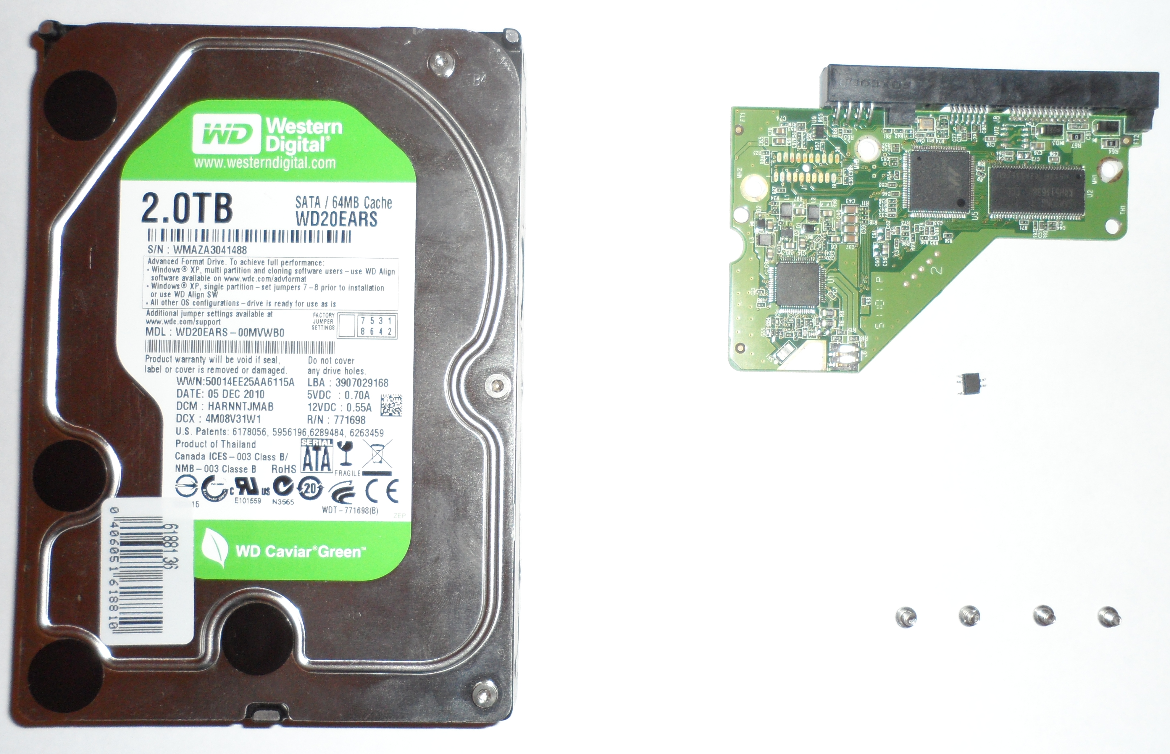

Рассказываю...недавно случилась у меня грусть-печаль, издох один из моих 2TB винтов - WD20EARS-00MVWB0 (и как назло тот что с играми).
Правда не без моей помощи (и кто мне такое сказал что SATA'шные диски поддерживают "горячую" замену? может приснилось).
Ну как издох? Раскручиваться то раскручивался, но затем производил 5 коротких щелчков и заходил на второй круг, и третий, после чего благополучно затихал.
В итоге его не было видно ни в диспетчере устройств, ни в управлении компьютером. Ни в одной программе для восстановления инфы его так же не числилось.
Затем я узнал, что в биосе его тоже нет.
Такой расклад дел меня категорически не устроил. Нужно было спасать инфу. Около недели день и ночь изучал всевозможные форумы на данную тематику.
Где-то мелькали суммы в 1000р за 1Гб восстановленной инфы, где-то 6000-15000р за ремонт жёсткого диска. Этот вариант для меня отпал.
Таких дисков у меня в наличии было 2 штуки, одной модели, но разных дат производства (привил себе такую привычку, брать всего по 2).
Мою надежду на тупую подмену электроники убили сразу же:
Времена, когда платы у дисков одной модели были взаимозаменяемы уже прошли. Самостоятельная же замена электроники может быть чревата окончательным выходом HDD из строя...
Источник: http://www.mhdd.ru/how.html
Я не смирился с данным высказыванием. Слил всю инфу с рабочего диска и поменял платы. Подключил.
Диск подал признаки жизни (раскрутился, но уже не умолкая), хотя так же не появился в системе.
Чуть позже я наткнулся на статейку где популярно объяснили, что при данной операции настоятельно рекомендуется так же перепаять и некий ПЗУ с платы сдохшего диска на плату диска-донора. Поскольку в отношениях с паяльником я самоучка, то решил отложить этот вариант до лучших времён.
Но вот сегодня что-то во мне переклинило и я подумал "будь что будет"...решил таки перепаять этот проклятый ПЗУ, отдавая себе отчёт в том,
что, если ничего не выйдет, то останусь и без инфы, и без второго 2Tб'айтника.
Замечу, что самое сложное было не припаять ПЗУ, а как раз снять его с платы не повредив. В арсенале был только паяльник и булавка (наслышан и про специальные фены, и про прогрев в духовке 5 минут при t=160-180C...это не моё).
ПЗУ исправного диска рассыпался на глазах, так что дороги назад уже не было. Каким-то чудом мне удалось благополучно снять ПЗУ с повреждённой платы. Припаял на плату "донора", собрал, включил и вот тут (момент истины)...у меня чуть сердце не остановилось. Диск молчал. Первая мысль была "ну всё, перегрел паяльником, угробил ПЗУ".
Разобрал, пропаял ещё разок все 8 ножек (мало ли). Для того чтобы их паять, это надо быть Левшой из одноимённого произведения, хоть я на зрение и не жалуюсь.
Ещё раз собрал, подключил, послышался долгожданный звук подключения нового устройства. Еле дух перевёл.
В данный момент в спешном порядке копирую всё от греха подальше.
Что хочу сказать. Мне чертовски повезло. Если вы не уверены в своих силах, то лучше доверить это профессионалам. Думается, что за перепайку одного несчастного чипа нереальных денег с вас никто не попросит.
Вот собственно и сам герой, не пожалевший своей, и без того недолгой, жизни (каких-то 2 года):
GameFAQs (здесь)
