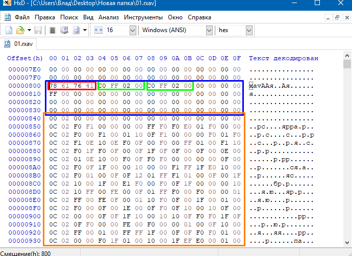

Снова ковыряюсь. Наконец понял как же устроено.Но черт возьми, я не могу подобрать Interleaving. Он у каждого видео разный
Заголовок, затем 2 раза (2 канала) размер куска (чанка)
Шапка xavА 40 хекс, затем сам кусок звука
