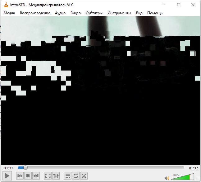

DruchaPucha, чёт шляпа какая-то получилась. Не знаю правда, правильно ли сделал. Я через FFMPEG сначала получил m2v из mp4. Потом из исходника дёрнул аудио в wav. Дальше цепочка wav2adx2sfa. Попробовал склеить это всё через Sfdmux. Получаю вот такое)) Мне кажется, что оно умеет только с m1v обращаться
Не нужно кодировать ролик в mp4, зачем это делать? Нужно взять оригнал из редамп и просто объеденить его со звуком. Demux sfd, получить видео и звук можно через VGM Toolbox
Не кодировал я ничего, мне его в mp4 дали))))
Просто тот SFD, что мне дали - кривой, артефачит
