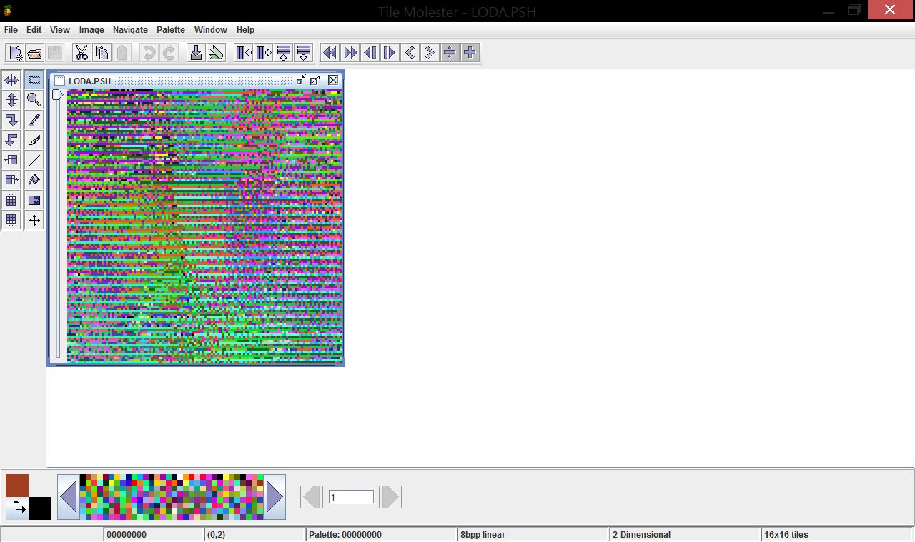

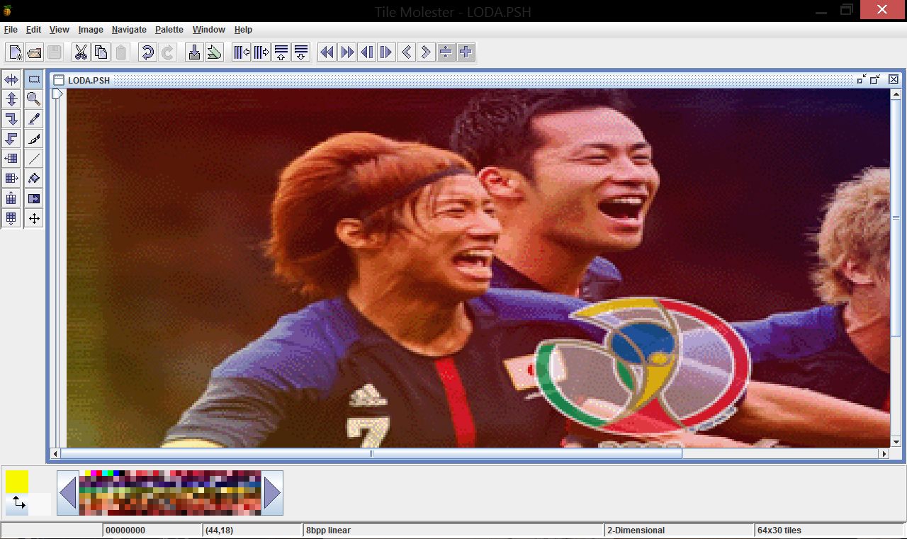

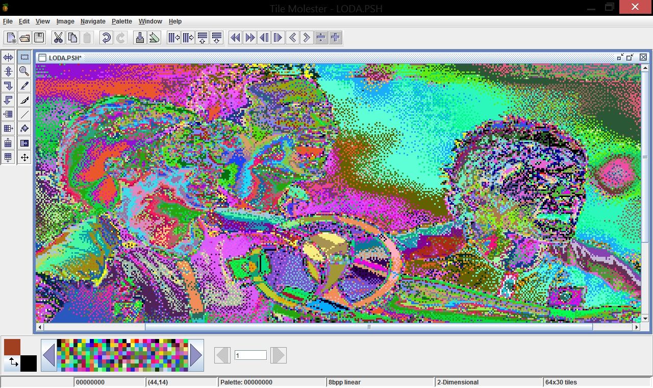

Старый 31.08.2015, 16:12   #1614
Сообщений: 14,392
По умолчанию Ответ: Перенос русской озвучки/текста из РС игр (PS1/PS2/PSP)
Tim меня не интересует. В примере есть картинка, вот что у меня вышло, палитру нужно выставлять в ручную, но как это сделать, в опции palette ничего похожего нет.

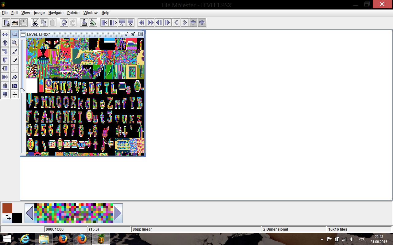

Сообщений: 14,392
Когда выбираешь палитру, ничего не происходит.
015
019
А как вообще вычислить нужные параметры, хотел русифицировать Tomb Raider UB. Но в этой игре шрифт вшит в каждый этап, даже никакого заголовка нет.
