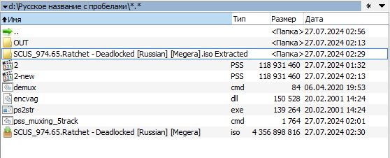

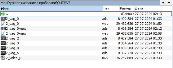

Ниже прикреплен файл 2.PSS с русской нулевой дорожкой. В качестве русской дорожки использовалась песня группы Пикник - Египтянин.
Делал только для того, чтобы показать, что все элементарно собирается и потом работает, в игре не виснет, проверено. Новый файл PSS, как и сама нулевая звуковая дорожка размером точно байт в байт, как оригинал.
При сборке и разборке PSS пользовался своими НЕРАБОЧИМИ батниками, все файлы при этом лежали в папке с названием на кириллице и содержащей пробелы в имени.
Рабочая папка
Папка OUT
https://www.mediafire.com/file/tswho...0ff/2.PSS/file
Я бы может и переведенную дорожку сразу вставил, но ее предоставлено не было, поэтому удачи с экспериментами, да и доброта душевная моя закончилась.

Если не веришь сам достань из образа Ratchet Deadlocked 2.PSS Просто нужно было разобрать 2.PSS и собрать опять в 2.PSS, без добавления музыки или чего либо, разве это так сложно ?
Достал.
Разобрал.
Собрал.
Размер одинаковый.
Заменил дорожку на другую.
Собрал
Размер одинаковый.

Глупее тейк ещё придумать надо. Не обязан каждое своё сообщение иллюстрировать. Особенно, пытаясь донести очевидные вещи
Оригинальный PSS из распакованной игры
Смукшенный мной, без замены дорожек
Совпадение байт в байт.
