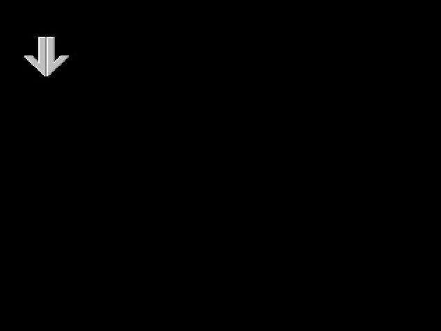

Сообщение от ViToTiV Посмотреть сообщение
для этого можно подсовывать "пустышки" - видео в 1 кадр, но желательно с такими же параметрами, как оригинальное (разрешение, частота кадров).
Я сталкивался с ситуациями, когда даже это видео со стрелочкой не спасало. Или надо было долбить START и X, чтобы игра не зависла после заставок. Тут же смысл в том, что "заглушка" должна быть короче оригинального видео. Хотя, да, параметры отличаются у нее. С другой стороны, она работала в тех играх, где трюк с подменой заставки с теми же параметрами не срабатывал.

Сообщение от SlavaVlasov Посмотреть сообщение
а что такое "видео со стрелочкой"?
ViToTiV вне форума
Это "заглушка" в рипнутых играх. В данном случае, это короткий видеофайл с маленьким разрешением. Не знаю насчет PocketISO, но вот в связке PSmplay + PSX large data ripper (PSXLDR.exe) такая тема была: первая прога искала XA и STR файлы и сохраняла отчет об анализе в PSM-файл, где было прописано местоположение таких файлов в образе. Во вторую загружался отчет, образ и она заменяла вышеупомянутые файлы на вот такие "пустышки". Размер файла при этом не уменьшался, а просто забивался нулями. Хорошо для архивации, но ни жарки, ни холодно для создания рипнутых сборников.

По умолчанию Ответ: Создание PSX Multi Game Disc (Сборка мультиигровок)
Cool, глянул сейчас PocketISO (много о ней слышал, но особо не применял), чтобы не быть голословным. В общем, она работает по тому же принципу, что и PSmplay + PSXLDR: подменяет видео на стрелочку, но размер образа не уменьшает. Т.е. он как был на 500 мб, так и остается. Просто видео заменяется нулями, и при сжатии в архив вся эта куча нулей превращается, грубо говоря, в 1 ноль, и образ уменьшается до 10-50 мб в среднем. Но это чисто для передачи образа по сети в архиве. Для создания сборников эта программа не годится, т.к. файл она в размере не уменьшает. Тут только вручную набить руку по пересборке образов. От себя скажу, что без пересборки можно обойтись только при импорте ресурсов того же размера, например, при переводе игр. Если надо даже просто запихнуть меню - это уже про пересборку. То же самое, если надо вырезать часть файлов или заменить другими меньшего размера. На автомате такое сделать не получится.
