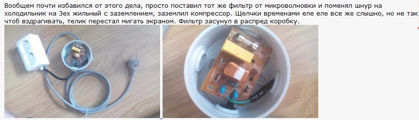

Проблема решена - В моем случае, вероятно был сбой питания при включении пускового реле морозилки (дома у меня и холодильник и морозилка). Морозилку отключил и XBOX360 ни разу не выключился + перестал мигать телевизор при подключении по HDMI к ноутбуку.. Самое интересное, что стабилизатор напряжения не помог в свое время (вернул в магазин). Бесперебойник не пробовал.
Пишут, что такое решение помогает.
