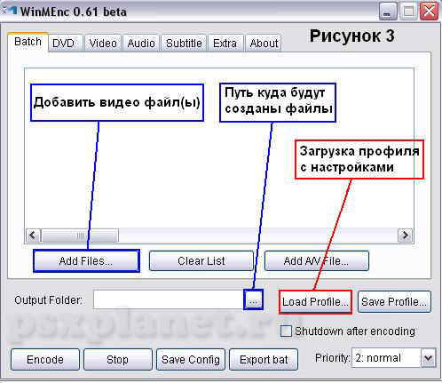

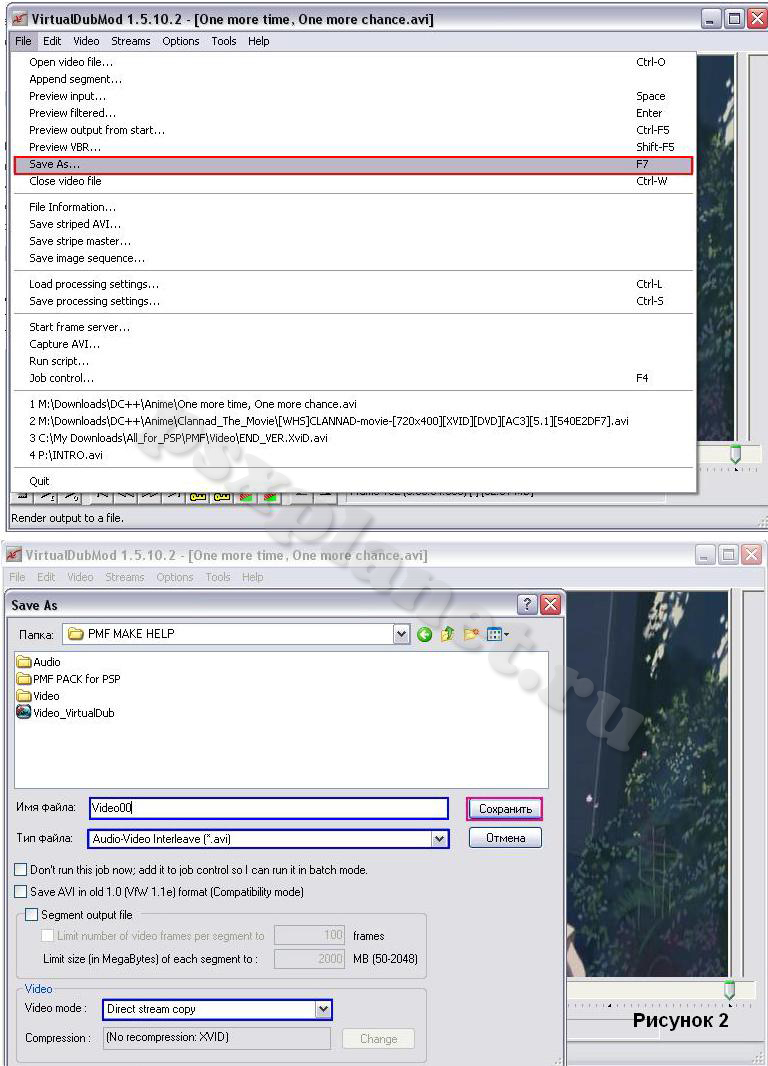

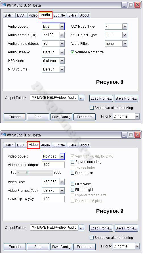

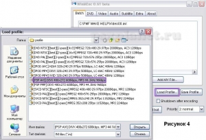

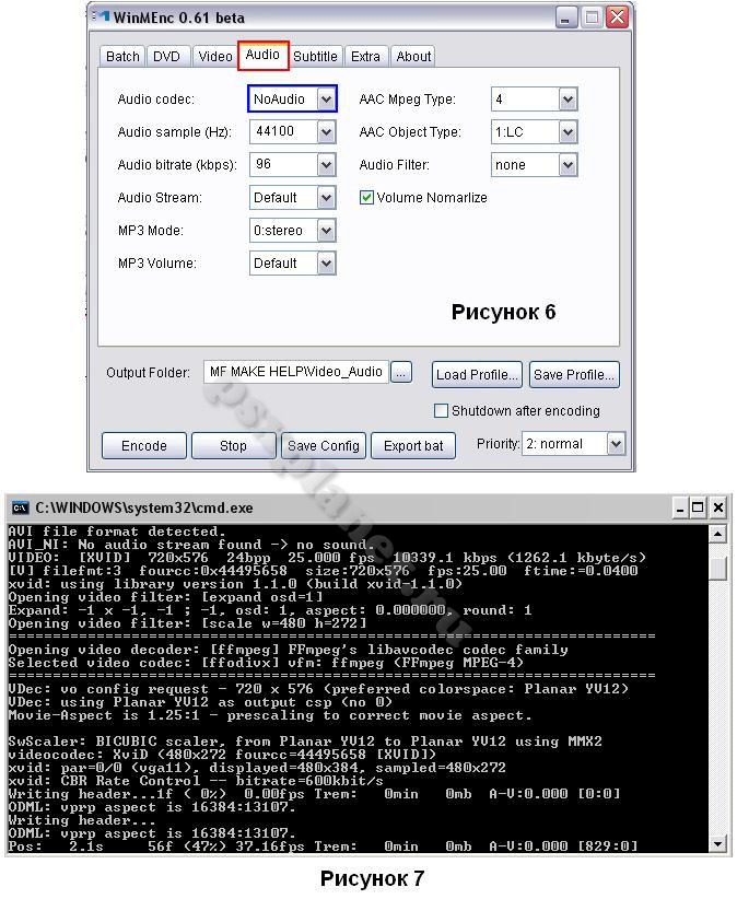

__________________________________________________________________________ 1. Создаем видео для Gameboot.pmf или ICON1.pmf Для начала нам надо отредактировать видео файл, которые вы хотите, чтобы играл при старте программ или игр. Это легко делается в программе VirtualDub-1.5.10 MOD. Находим нужный нам фрагмент видео ряда и обрезаем его используя клавищи Home и End. (рисунок 1). Примечание: при создании gameboot.pmf видео не должно длиться больше 2-3 сек. Когда файл будет готов сохраняем его Files->Save As выставляем все как показано ниже и жмем сохранить. (рисунок 2) Скачать мой исходный файл с видео (уже обрезаный): 2. Работа с программой WinMenc 0.61 Путь к программе: \PMFPACKforPSP\WinMenc 0.61k7\winmenc.exe После подготовки видео для нашего будущего gameboot'a запускаем программу WinMenc 0.61. Эта программа нам понадобится, чтобы разделить видео от аудио и перевести их в соответствующий формат. Окно программы показано на рисунке 3. Нажимаем на кнопку Add Files, чтобы добавить наше созданное видео. Затем необходимо загрузить профиль с настройками видео кодека и аудио. Для этого жмем на кнопку Load Profile… и указываем следующий профиль.(рисунок 4) Дальше необходимо указать Путь для создания файлов видео и аудио, для этого есть поле Output Folder, щелкаем справа на кнопку и указываем путь. Путь не должен содержать русских букв иначе файлы не будут создаваться. Так теперь после добавки файла (ов), загрузки профиля с настройками и указания пути для создания файлов, можно приступить к самой настройки видео и аудио. 2.1 Настройка видео Жмем наверху на вкладу Video и настраиваем все опции как показано на рисунке 5. Затем заходим во вкладку Audio и в пункте Audio сodec устанавливаем No Audio как показано на рисунке 6 и жмем кнопку Encode. Появится черное окно и программа начнет переводить видео. (рисунок 7) После окончания обработки видео окно само закроется. 2.2 Настройка Audio (процесс схож с видео) Заходим во вкладку Audio и ставим обратно в Audio codec: Mp3.(рисунок 8) Дальше заходим во вкладку Video и в пунте Video сodec устанавливаем NoVideo.(рисунок 9) И жмем Encode. Опять появится черное окно и по завершению обработки аудио сама закроется. Теперь программу можно закрывать. Теперь если проследовать по пути (в моём случаи: C:\PMF MAKE HELP\Video_Audio), куда программа создавала сделанные файлы вы увидите два файла, один видео, а другой аудио. (рисунок 10) 3. Перевод аудио файла из MP3 в WAV Программа: GoldWave 5.23 Путь к программе: \PMFMAKEHELP\PMFPACKforPSP\SoundEditTools\gwave523.exe(требуется утсановка) Дальше запускаем программу GoldWave, и открываем наш аудио файл, .для этого щелкаем наверху на File -> Open…. Программа показана на рисунке 11 с уже открытым аудио файлом. После открытия файла, необходимо сохранить его из MP3 в WAV, для этого щелкаем в меню на File -> Save as… и указываем всё так как на рисунке 12. На этом подготовка видео и аудио файлов для программы Umd Stream Composer закончена. (рисунок 13) 4. Работа с программой Umd Stream Composer Путь к программе: \PMF PACK for PSP\UMD Tools\Umd Stream Composer\bin\UmdStreamComposer.exe Запускаем программу Umd Stream Composer. Окно программы представлено на рисунке 14. Сначала необходимо настроим путь куда программа будет сохранять проекты для этого наверху щелкаем по вкладке Setting ->Environment и в пункте About Direcory указываем два пути: Encode Work Directory Multiplex Work Directory У меня они свои: Код:
