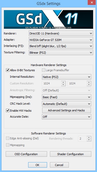

Дело в чём, собственно - уже немало времени использую эмулятор "PCSX2", перепробовал немало настроек, но так и не смог избавиться от внезапного проседания кадров, в два раза или чуть больше (со 100% производительность падает до 35-40%), в большинстве игр. При этом, всё, что можно, по-сути, выключено, настройки аналогичные тем, что рекомендуют в Сети, но проблема не исчезла. Потому спрашиваю у вас - какие подскажете или посоветуете настройки эмулятора на ноутбуке такой конфигурации как:

Yukio Toge, слабоват для эмуляции ПС2, тем более на ноутбуке в котором ФПС проседает уже только от нагрузки и нагрева ЦП (любой ноутбук). У меня ПК, параметры в два с половиной раза выше и то в ряде игр проседает ФПС, а то и вовсе игры тормозят существенно. Зависит от многих факторов, как параметров ПК, так и его общей загруженности резидентными процессами (которые не всегда видны). Могу лишь порекомендовать играть в софт-режиме, оконном и родном разрешении приставки, забыть о OpenGL и ДиректХ плагинах.

volgame, понятно...
Просто настройки такие стоят, сейчас, если что и, я так понимаю, сие - перебор неслабый

Да, многовато для твоего ноутбука, надо быть скромнее :).

Можно использовать и D3D, но разрешение и прочие фичи улучшения графики всё равно надо отключать.

volgame, смотри, получается, мне надо конкретно в настройках плагина выбрать что? Не ставить же "Renderer" в "None"? Просто вырубил интерлэйсинг и фильтрацию - стало чуть лучше

Рендер Direct3D9, интерлейсинг Авто, разрешение - нативное, фильтрация текстур - ПС2, анизотропная фильтрация - нет, не использовать шейдеры. В преднастройках эмуляции выбрать третий вариант.

И не забывай про кнопку F9 (или F8, сейчас лень смотреть) для переключения софт режима в хард режим и наоборот. Пользуйся при появлении артефактов и тормозах.

volgame, спасибо. Надо будет тогда сам плагин сменить, ибо у меня только "DX11" и "OGL" там, как хардварные, так и софрварные

Ты наверное пользуешься более ранней сборкой эмулятора, я последней.
