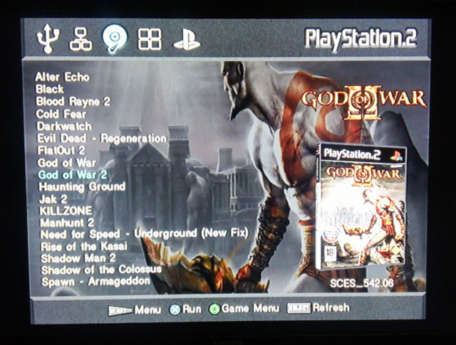

YAGAMI55 23.03.2023 20:24
Re: Ответ: Open PS2 Loader (OPL Theme - темы)
Сообщение от DruchaPucha (Сообщение 294485)
Мне Simple больше понравилась.
У этой темы вместо диска над обложкой отображается логотип игры, если он есть, файлы _LGO.PNG
https://i.postimg.cc/bwVvS0PH/image.png
