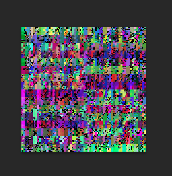

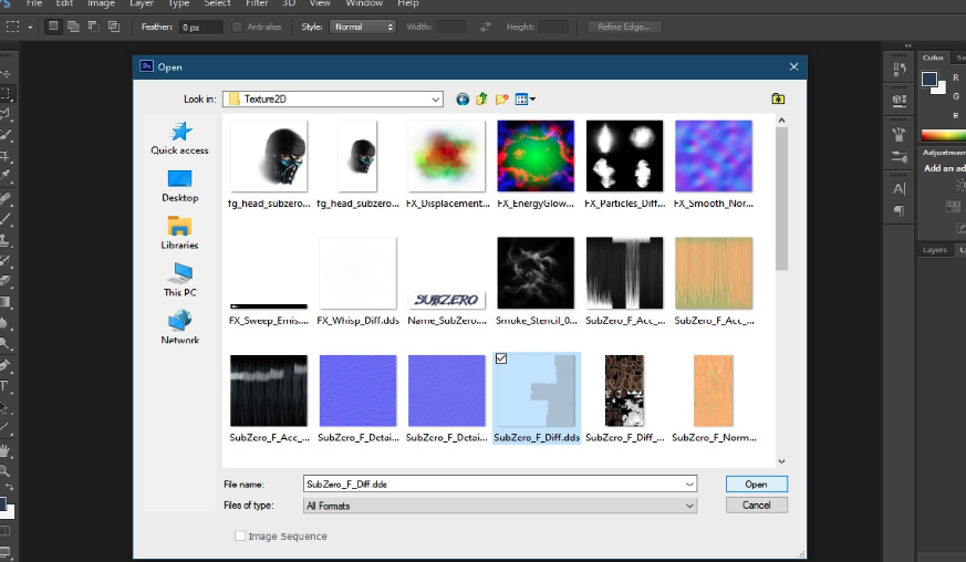

texture2d (текстура dds без шапки
Слушай) Может ты подскажешь насчет этих DDS? Это просто какой-то кошмар. Сегодня целый день на это убил, скачал три фотошопа (CS6) с DDS-плагином для трех (!) операционок (Mac OS, виртуальный XP и Windows 7) и везде максимум, что могу увидеть, это вот это -
Хотя по идее всё должно быть красивенько и с превьюхами, как например тут -
Картина маслом. В чём может быть подвох?

Старый 13.06.2022, 00:19   #66
Аватар для MFS
Регистрация: 02.06.2011
Сообщений: 1,361
По умолчанию Ответ: Shadows of the Damned [BLUS30653] [FullRUS] [R.G MVO]
UPD Сейчас выяснил, что аналогичные файлы из ПК-версии загружаются как надо. Ну класс, я очень рад (нет). И тем не менее, кто-то же умеет редактировать текстурки именно в играх для ПС3, значит есть какой-то маленький секрет...
Сообщение от MFS Посмотреть сообщение
Да нет никакого секрета, ты подставил шапку DDS. А ты знал что этих DDS видов куча?)
Вдруг у тебя в пс3 DXT5. Вдруг DXT3. А вдруг там P8. А вдруг там ARGB32...
Вариантов много. Ковыряй дальше
Ну и про свизлу не забывай, пс3 все же

О май гадбл, Данила (с), всё получилось. На самом деле я вообще не с того конца зашел к вопросу, в то время как для текстурных файлов уже были нормальные рабочие утилиты.
В общем если что, шикарная вещь для работы с Texture2D/DDS файлами PS3-игр -
mega.nz/#!NKRiEC6I!Xwnl0pSAdcmyfqoj7-OLgUfzgzRU4YowS24l32bx3Do
Помимо прочего подсказывает, как сохранять файл после Фотожопа, врубать ли MipMap и т.п. Предназначена для МК9, но возможно и для других игр на двигле UE3 подойдёт.
